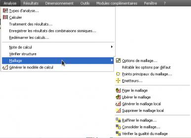

Finalement je me décide à tout hasard à vous exposer mon problème que j'ai rencontrer sur le modèle d'un immeuble de 10 niveaux assez gourmand en ressources.
Vu que j'avais à disposition une machine performante, j'ai tenté de mailler mes éléments coque à environ 50cm pour l'étude.
Il me fallait quand même attendre une nuit de calcul pour pouvoir exploiter des résultats ! haha
Mais maintenant que je souhaiterais vraiment grossir les mailles, je n'y arrive pas. Le fichier semble corrompu ! Parce que lorsque je change les paramètres du maillage le maillage s'opère toujours à 50cm.
petites précisions
LE MAILLAGE N'EST PAS FIGE ;
AVEC LA MAILLE TYPE DELAUNEY A 50cm L'ASPECT DU MAILLAGE EST COHERENT (il n'y a pas de problème d'accrochage)
LORSQUE JE SUPPRIME LES PLAQUES PUIS LES RECREE JE REPRENDS LE CONTROLE DE LA CONSOLIDATION DU MAILLAGE ;
LE MODELE EST CREE AVEC RSA 2010. APRES OUVERTURE SUR 2011 JE M'APERCOIS QUE SI J'ACTIVE L'OPTION LIAISONS CINEMATIQUES SUR LES BORDS DANS 'PREFERENCES DE L'AFFAIRE' ALORS JE REPREND LE CONTROLE DE LA RAMIFICATION DES MAILLES, MAIS je ne connais pas bien cette option qui consiste à priori à calcul des maillage incohérents et je ne préfèrerais pas l'utiliser;
Je n'ai pas le modèle avec moi donc je ne peux pas le transmettre (en plus il fait 200/300 Mo sans les résultats et les maillages)
Mais si quelqu'un à une idée de la source du problème ... En attendant je me suis décide à faire plus de calculs manuels.
