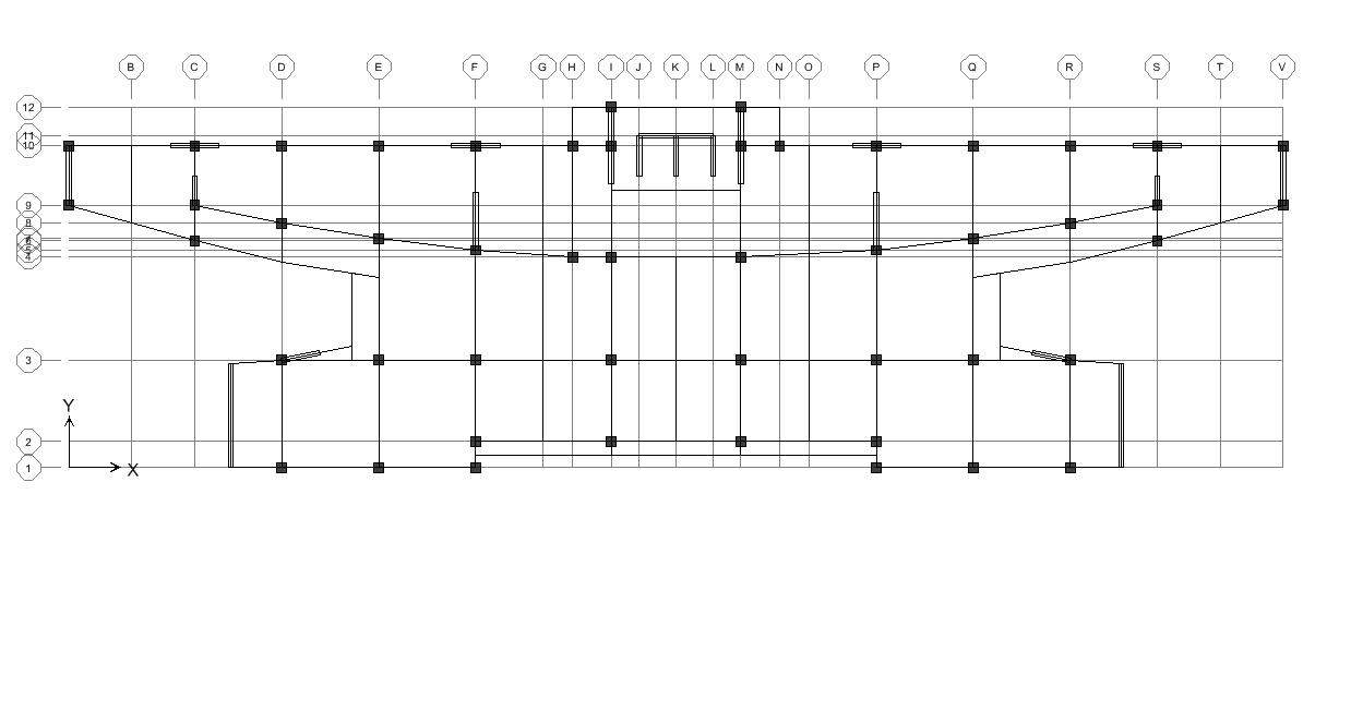

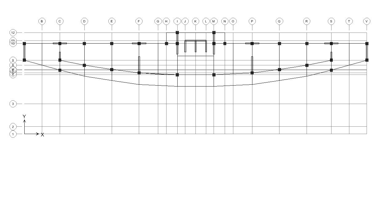

J'ai un bloc a usage administration décrochement en hauteur donc une partie est en r+8 et l'autre en r+4
-zone III
-sys contreventé par des voiles
- plancher 16+5cm
-forme approche de (H) dimension Lx=62m Ly=17m Z=38.6m
-contrainte du sol 1.8bar
Et selon article du RPA
2.5.2. Joints
Ils sont disposés de façon :
- A limiter des longueurs de bâtiments trop importantes
- A séparer les blocs de bâtiments ou ouvrages accolés de géométrie et /ou de rigidités et de masses inégales.
- A simplifier les formes en plan de bâtiments présentant des configurations complexes (forme en T, U, L, H,...).
La longueur n'est pas limité et le problème c'est l'excitation des ondes du séisme au niveau du plancher (62m) on n'aura pas un diaphragme rigide,quelqu'a pouvez m'aider :?: .
