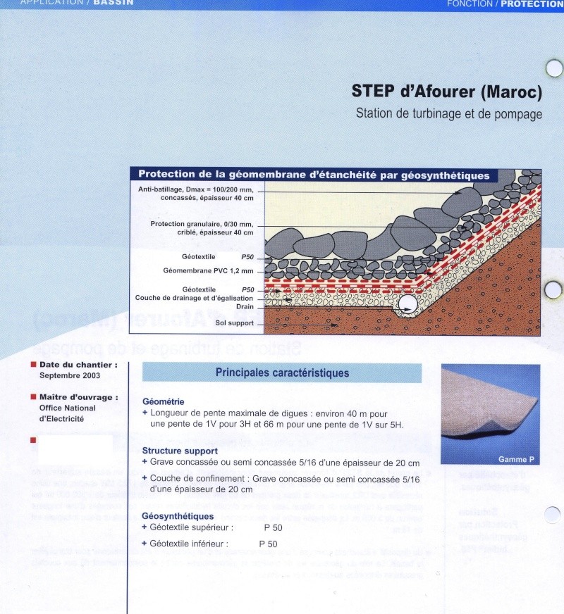

Février 29, 200817 a Auteur comment_5843 posté par Omar Mekdad Rime je viens de confirmer le Nom du site de l'ouvrage au Maroc dont voici un apersu:
Février 29, 200817 a Auteur comment_5844 posté par meri ah c est tres bien omar ....merci bcp voila des informations sur louvrage je remercie la personne qui ma donné sa : Pour le projet de station de pompage d'Afourer situé au Maroc, près de Beni Mellal, au pied du Moyen Atlas. Cette installation se greffe sur une installation existante (Barrage de Bin El Ouidane et usine gravitaire d'Afourer) qui est à usage mixte (production d'électricité et irrigation), et a été étudié pour permettre la production d'électricité en heures de pointe et l'optimisation de la ressource en eau pour l'irrigation. La station est constituée par deux bassins séparés par une différence d'altitude de 800 m et deux usines réversibles, l'une au niveau du bassin inférieur et l'autre 200 m au-dessus. Le volume utile de chaque bassin entre les cotes d'exploitation est de 1260000 m3. Ces bassins sont réalisés dans des terrains calcaires très perméables et karstifiés. Il a donc été nécessaire de les étancher par une étanchéité artificielle, réalisée par une géomembrane PVC d'épaisseur 1,5 mm, placée entre géotextiles et placée entre une couche drainante et une couche de protection granulaire (gravier sur le fond, gravier et enrochements sur talus). La surface totale étanchée est de l'ordre de 330000 m2. omar vous avez des doc sur louvrage ??
Février 29, 200817 a Auteur comment_5845 posté par Omar Mekdad Rime j'ai pas grand chose mais j'ai la compostion du sandwich d'etancheité dont voici le detail:
