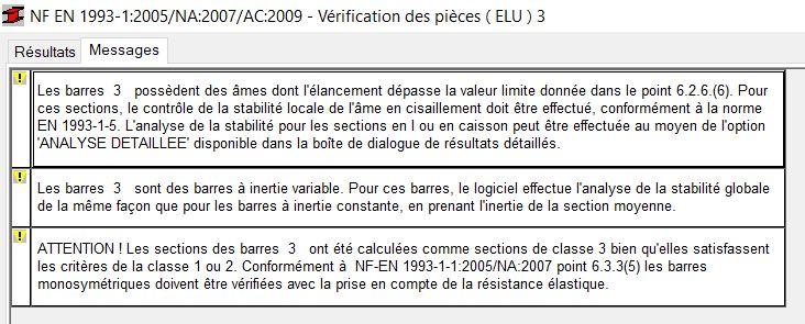

si tu n'as tjrs pas de réponse, je peux m'avancer à donner une suite:
1- il se trouve que les profilés en question sont à section ouverte, tu as le choix entre:
a- bloquer dans l'anglet type de section le déversement:
b- prévoir des anti-déversement pour limiter la longueur pas conséquent m'élancement
c- voir si l'effort de compression dans la barre en question est faible, et qu'il y de la marge dans le taux de travail de cette dernière  pour ne rien faire et opter pour la cas (a)
2- le fait est de choisir des sections variable, qui peut être un choix technique, économique et/ou architectural, il suffit de vérifier la section la plus faible et/ou en-dessous de la section moyenne pour justifier de sa stabilité
 3- il se trouve que le type de section choisis ne soit pas symétrique dans ton cas, il faut le justifier par le chois d'une section symétrique plus faible, sinon faire un calcul manuel à coté
