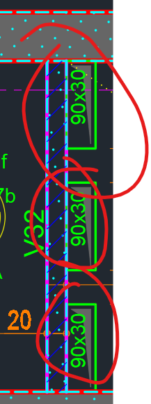

Bonjour, j'aimerais bien savoir si je peux faire un carottage au niveau d'un palier en béton armé (25 cm d'épaisseur) pour des réservations d'évacuation des eaux pluviales (300mm) sachant que le palier est décalé de 30 cm par rapport au plan de coffrage(erreur faite).et s'il y a une norme qui dit à partir de quelle dimension je peux créer une réservation.
ce décalage que j'ai parlé va être  situé au-dessous des réservations que j'ai entouré en rouge et je suis obligé de créer des réservations tels mentionnées dans le plan de coffrage et c'est pour cela j'aimerai bien savoir si c'est possible de faire le carottage pour créer ces réservations.
merci par avance.
