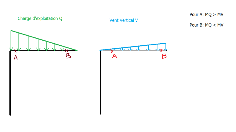

J'ai toujours du mal à comprendre la notion de charge variable de base et d'accompagnement.
Dans le cas suivant, pour une poutre console, la moment du vent serait (si mon RDM est bon!) plus grand que le moment dû à Q pour le point B, et vice versa pour le point A.
Alors l'ingénieur devra concevoir deux formules différentes pour ces deux sections, avec:
A:  (pondération de base) x Moment Q  + (pondération d'accompagnement) x Moment V
B:  (pondération de base) x Moment V  + (pondération d'accompagnement) x Moment Q
C'est tout ce qui' il y a à faire, vrai? Est ce qu'il me manque quelque chose?
