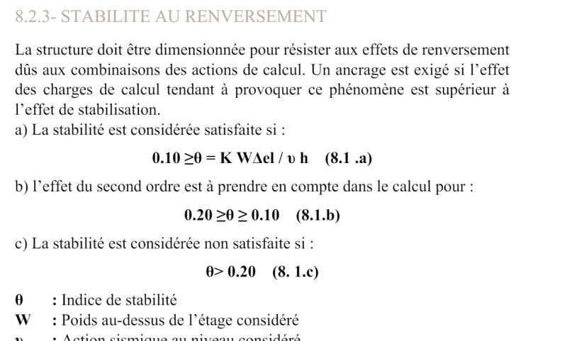

Svp j'ai une question à propos la vérification de la stabilité au renversement selon le RPS 2011, si je trouve par exemple
0.20 ≥θ ≥ 0.10
Je dois prendre l’effet du second ordre est à prendre en compte dans le calcul
C'est quoi exactement ces effets, je sais pas quoi faire
et merci d'avance
