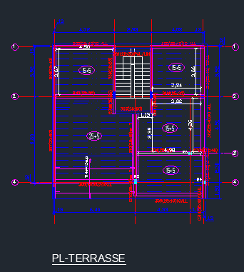

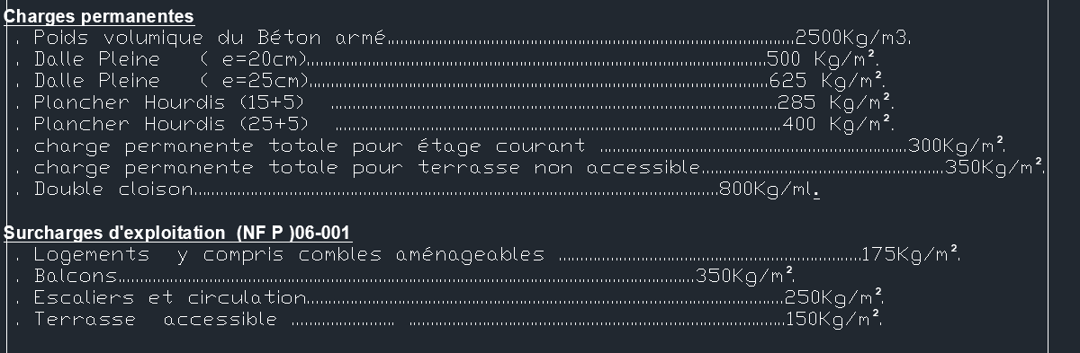

bonjour à tous j'ai besoin de vos conseils pour calculer la descente de charges pour des poteaux d'un projet villa de sous sol RDC étage et terrasse vous trouver ci-joins le plan de coffrage terrasse et le detail des charges

quel est l'objectif?: vous cherchez à modéliser la structure sur un logiciel pour l'analyse structural (résultats de descente charges automatiques pour tous les poteaux)? ou vous voulez faire les calculs manuelles ?
quelles sont les attentes?: vous cherchez un fichier ou projet pour comparaison et en tirer les méthodes et astuces? ou vous cherchez l'approche spécifique et les itérations nécessaires pour votre propre projet?
Dans tous les cas la descente des charges sur poteaux est tributaire du niveau de la simplification tolérée (utilisation des surfaces d'influence, ou resolution des reactions d'appuis des poutres continus, meme cette continuité peut être simplifiée implicitement par des coefficients de majoration selon la position des poteaux: 1.10, 1.15,... , ou encore l'utilisation des logiciels de calcul par MEF pour plus de certitude) du principe du transfert des charges des éléments horizontaux à ceux verticaux (pour les charges gravitaires) des niveaux supérieurs jusqu'au sol : planchers => poutres => poteaux,.... terrasse => étage N => étage N-1 =>...=> sol.

Le plan de coffrage niveau terrasse seul n'est pas suffisant! en plus les détails sont illisibles. Pour un calcul manuel, vous allez utiliser une feuille de calcul Excel pour faciliter les calculs des combinaisons de charges et leur transfert d'un niveau à un autre.
Si il est permis, ci-joint un exemple extrait du "pratique du BAEL 91 du J.Perchat& J.Roux " illustrant une astuce qui peut vous aider
Cdt
