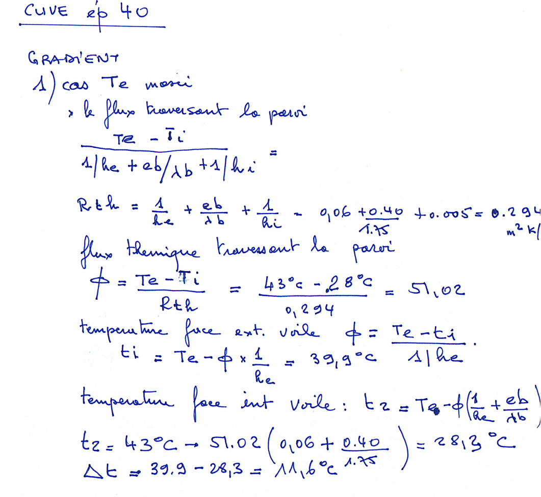

Je suis en train d'étudier un ouvrage hydraulique, spécifiquement au niveau du gradient thermique dans le cas des charges.
Voir l'extrait détaillé du calcul du gradient en bas du commentaire.
Pour l'input ADVANCE DESIGN, l'unité utilisée pour le gradient thermique est C°/m, pas C° (comme un robot)
La question est
Est-ce que je divise le gradient thermique par l'épaisseur du voile CAD gradient =  11.6/0.4  = 29 C°/m          , ou je laisse Gradient =  11.60 C°             ?
