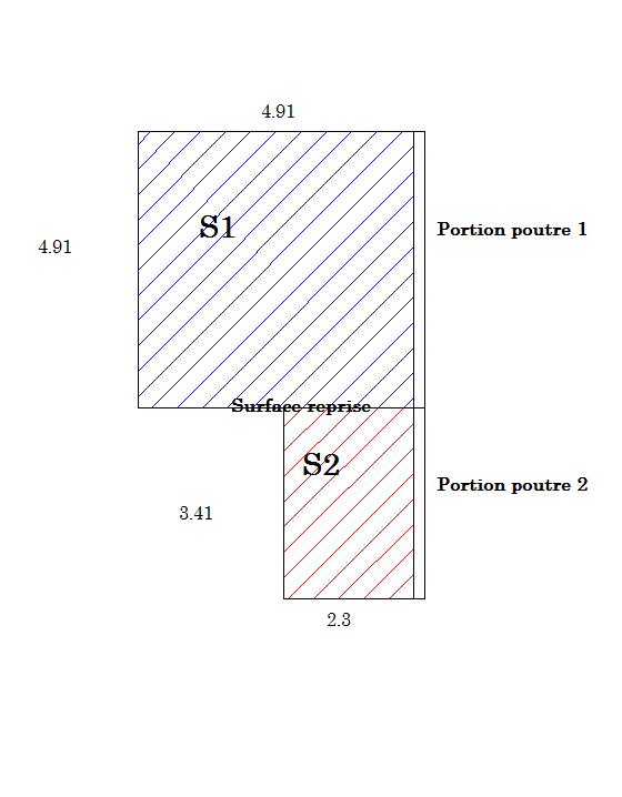

Je voudrai réaliser une poutre en Béton Armé ayant une portée de 8,32 m et possédant une retombé la plus faible possible...
Cette poutre va reprendre un plancher béton (20 cm d'épaisseur) d'une maison d'habitation.
Sur 3,41m elle va reprendre une portée de 2,3m et sur 4,91m elle va reprendre une portée de 4,91m. Cette poutre prend appuis à ses deux extrémités sur les voiles de la maison.
Donc voila, mes questions sont les suivantes :
Est il possible de réaliser une telle poutre?
Si oui, pourriez vous m'aider à déterminer les aciers que je dois mettre en place afin d'avoir la retombé de poutre la plus petite possible?
Je reste à votre disposition si vous avez besoin de plus d'information.
Merci d'avance !!!
(Ci-joint un schéma vu de dessus pour expliquer un peu ce que reprend la poutre)
