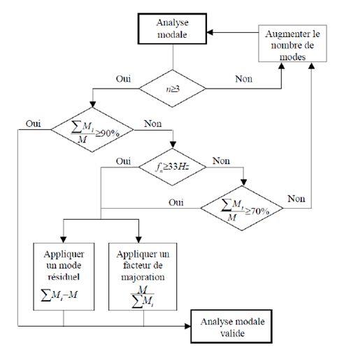

bonsoir, ci-joint un schéma explicatif de l'analyse modale selon l'eurocode8. c'est très utile. bon courage.

enfaîte j'ai deux questions sur une analyse modale de la structure et si on sort des résultats
qu'appelle t-on un mode fondamental
et quelle est la bonne pratique dans l'analyse modale spectrale et après combien de mode on s’arrête?
