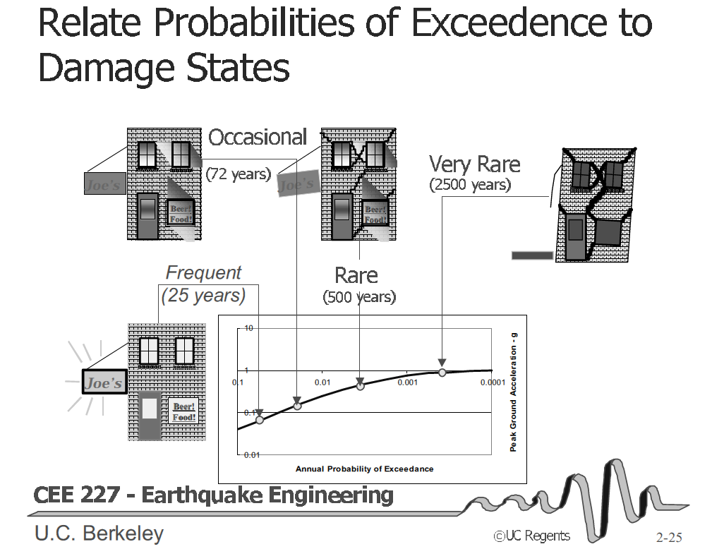

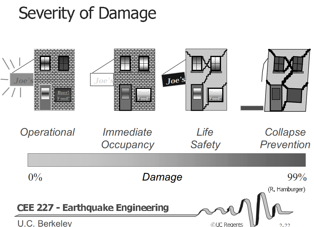

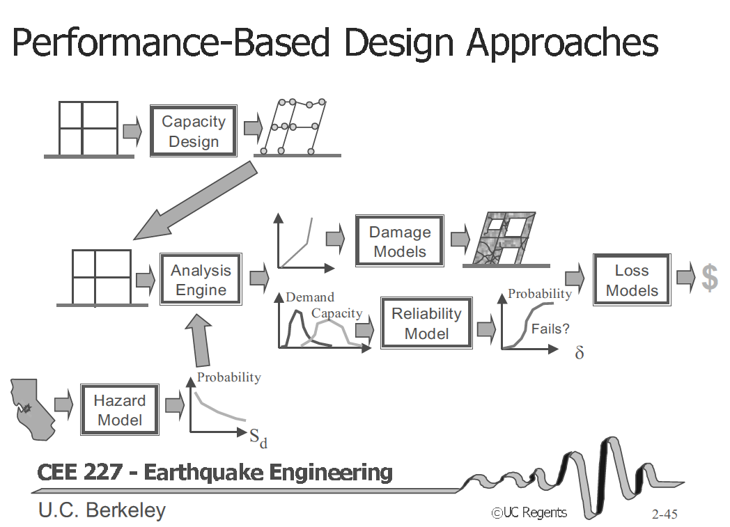

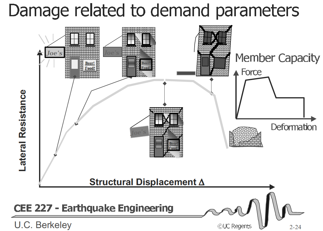

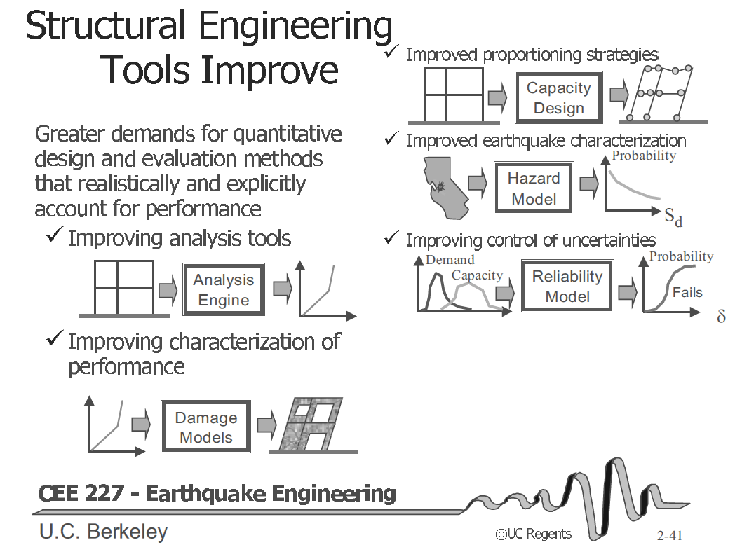

La conception sismique basée sur la performance a été suggérée pour surmonter les limites des méthodes de conception sismique basées sur la force utilisées pour aborder le comportement inélastique et les effets de chargement cyclique dans les structures en béton armé. La méthode proposée permet aux bâtiments d'être conçus avec une compréhension réaliste et fiable du risque pour la vie, l'occupation et les pertes économiques qui pourraient résulter des événements sismiques futurs.
La conception a deux objectifs principaux: quantifier de manière appropriée les incertitudes associées au processus d'évaluation du rendement et caractériser de manière satisfaisante les dommages structurels associés à l'incorporation directe dans la méthodologie d'évaluation de la conception ou de la performance. Cette méthode   examine  les développements récents de la conception sismique fondée sur la performance en définissant les objectifs de performance (niveaux), les techniques d'évaluation et les procédures d'évaluation. En outre, l'état de pratique actuel des évaluations sismiques basées sur la performance a été comparé. Contrairement aux procédures d'évaluation de la performance des études antérieures, dans lesquelles les avantages et inconvénients ont été mis en évidence, la procédure d'évaluation de la performance de la présente étude a été mise en place pour les structures de conception basées sur la force. Un indice de dégâts qui a été exprimé à l'aide de réponses non linéaires obtenues dans la sortie de la procédure a été introduit. Une intégration possible de la valeur de dommage avec le niveau de performance est déterminée avec cette  methode.
