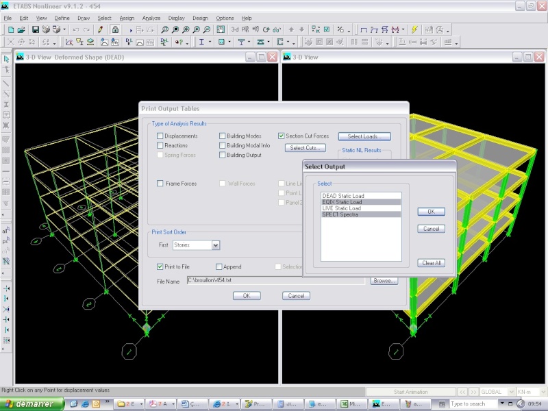

je vais faire inchallah un exemple rapide avec etabs

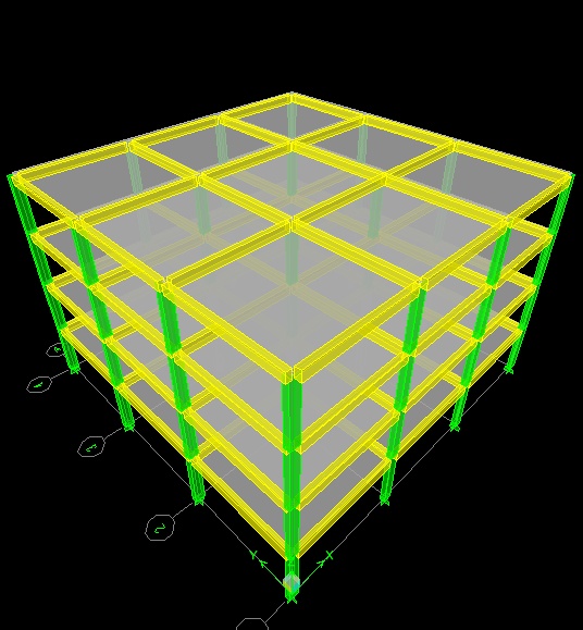

voila la str

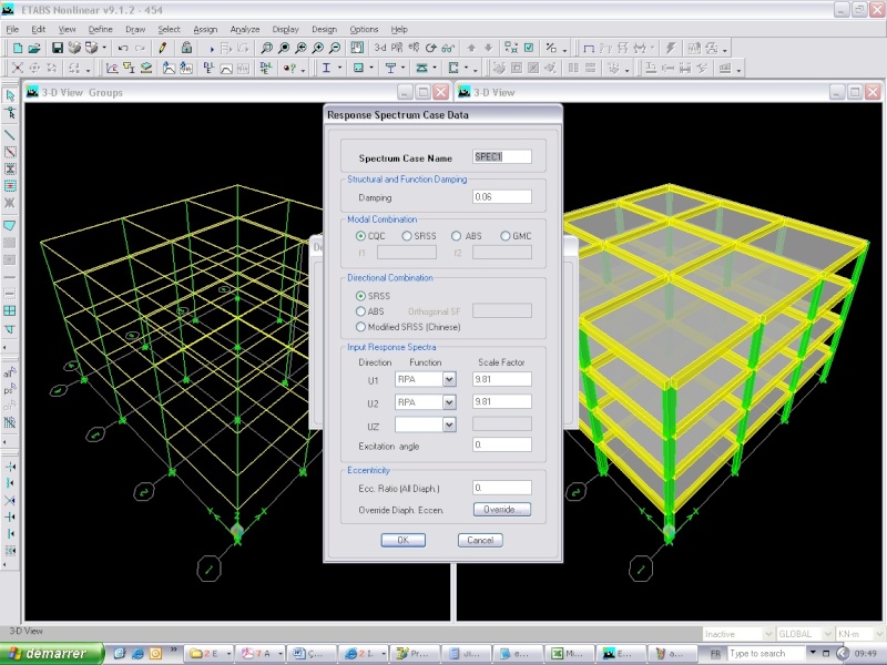

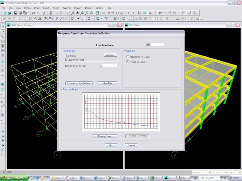

apres avoir chager la str avec g et q on introduit le spec

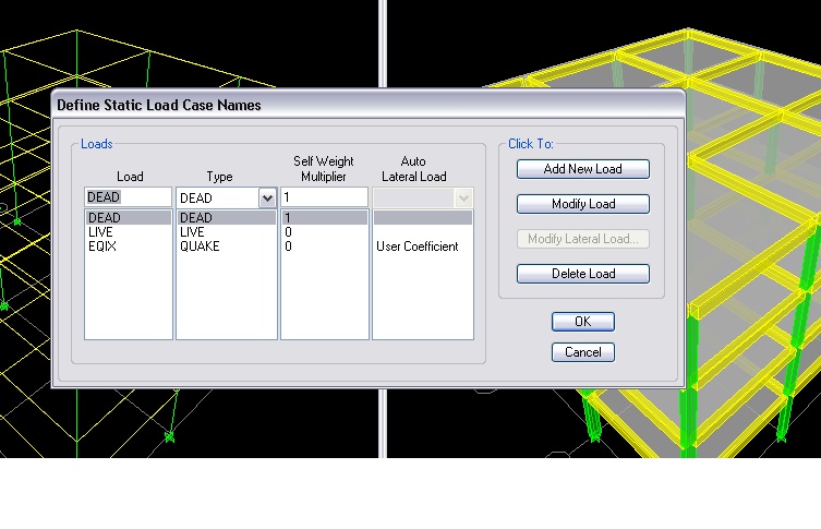

apres on va define/static case une charge quake c la charge statique equivalante suivant x (on peut definir une autre suivant y)

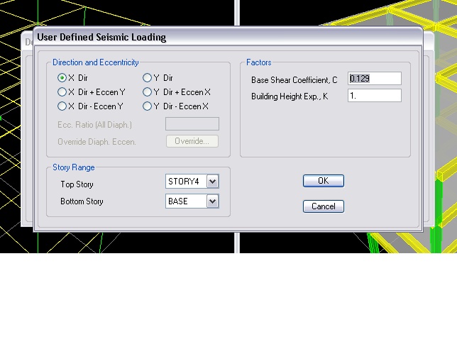

on introduit la valeur ADQ/R du rpa art 4.2.3 dans la case base shear coeff ( pour notre ex on a .129)
(on peut faire l'eccentricite)

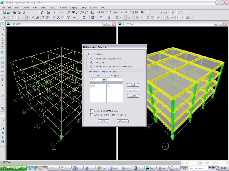

on a la masse source
apres avoir fait les diaphragmes
on fait group name et section cut pour les appuis et les elements qui sont en liaisons avec les appuis

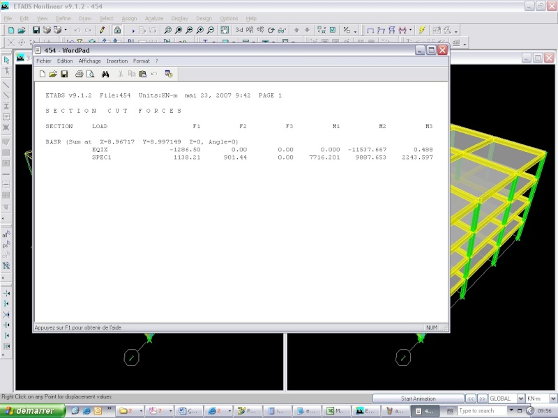

apres analyse on va a print out selection de section cut
et les 2 charges spec et statique

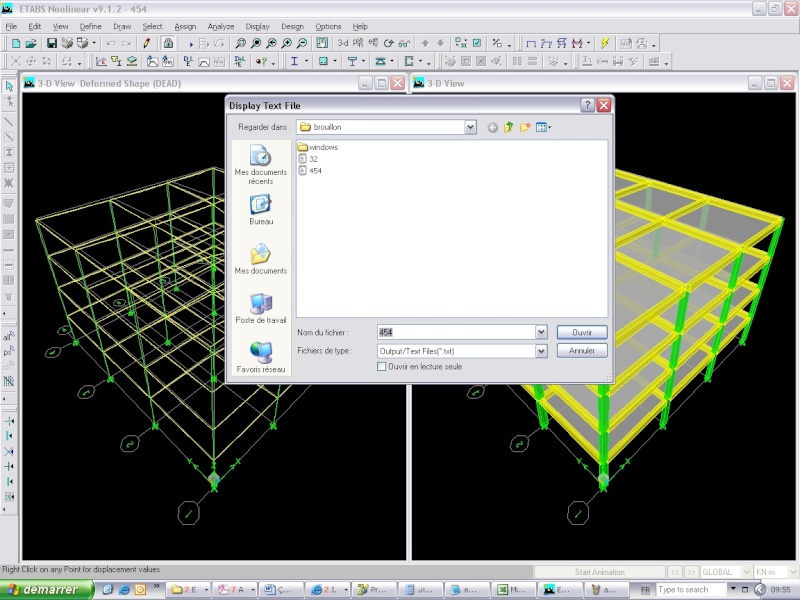

print from file
display
on a les resultat de l'effort tranchant a la base
pour la spec dans x et y
pour la stat dans x (pour y on doit definir une autre charge EQIY)
on remarque F1 de la methode statique equivalant plus grande que la force spec
si la condition du rpa art 4.3.6 n est pas satisfaite ( vspec > 0.8 vstat) alors il faut augmenter la force spec par un coeff
x tq (x=(0.8*vstat)/vspec)
par ex : 1.02 *9.81 = 9.99
merci

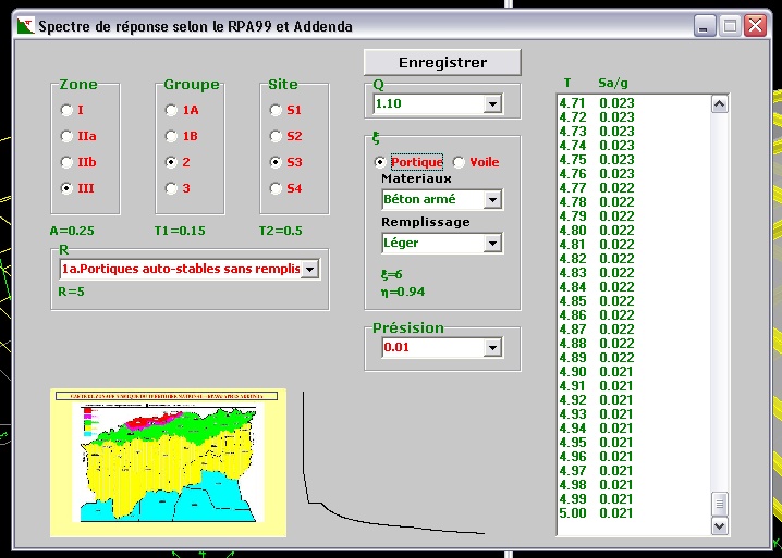

jé une petit question, dans la définition du spectre de reponse, je comprend pas pourquoi vous définisais le spectre dans les deux direction U1 et U2 dans le meme cas de charge spectral ?
comment_5717
posté par ELHO
saha rafik
pour la question je pense l'effort soit pris independement dans les 2 sens
peut etre il faut faire un exemple avec u1/u2 et avec u1 et comparer les resultats pour 1 sens, si les resultats seront diff alors c vrai il faut mettre u1 et u2 separement
merci pour la question nous allons verifier inchallah
comment_5718
posté par béntafat_rachid
l'excitation spectrale se fera uniquement suivant une direction ............pas de concomitance des effets .
SPECTRE SUIVANT X
SPECTRE SUIVANT Y
merci RAFIK

pour la statique equivalente, comment il calcul le W
W = Wg+betaWq (quel valeur de beta il prend le SAP2000)?

pour la masse w c la meme càd avec la fonction define/masse source
