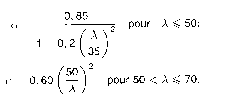

puis le coefficient alpha qui dépend de l’élancement mécanique lamda: aaa.png.76187cb14716f6e85d3e2110c808cefc.png

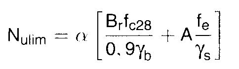

Enfin tu vérifie que Nulimite < Nelu avec zzz.png.ac02a61a6cb5f258cebc8eb1161b3383.png
Br la section réduite du poteau, gamma b = 1.5, gamma s 1.15, A section d'acier
