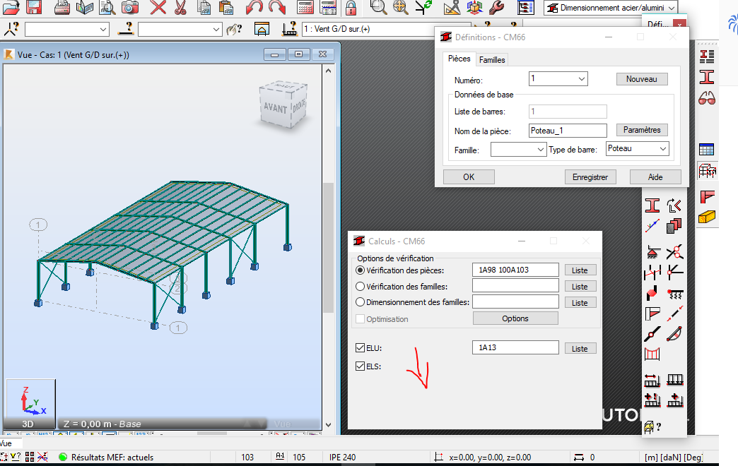

problème sur logiciel robot
a chaque fois je met calculer et je fais dimensionnement de barres acier je trouve pas l'icone calculer - paramétrage ...
  • Vues 1.5k
comment_124231
Salut. Je suis sûr que à droite de votre écran, sur la barre d'outil où il y a le dessin de la definition de la section du profilé. Donc le premier icône en partant du dessus. Cliquer et vous pouvez définir les paramètres.
comment_124232
Ho zut, je n'ai pas vu ta flèche. Alors essaie :
+fermer le logiciel et reouvrir bien sûr enregistre avant;
+soit tu pars sur affichage ou outils;
+tu peux meme revenir dans la modélisation et revenir aux dimensionnement.
