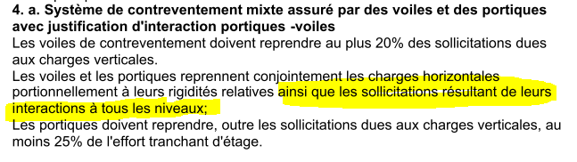

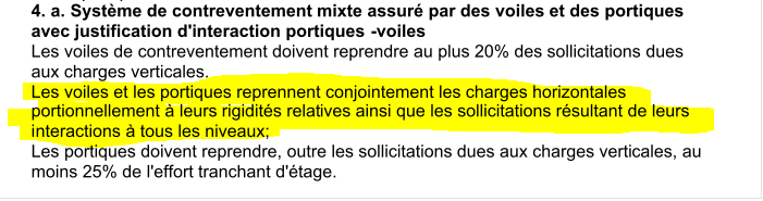

Dans certains bâtiments,l'on a pas que des voiles mais aussi des systèmes poteaux poutre (portique);on a alors un système mixte (bien sur il faut que les critères avant et après la section en jaune soient respectés pour qu'il soit considéré comme mixte) .Les efforts sont donc à redistribuer entre les voiles et les portiques au prorata de leur apports en rigidité au système total.
