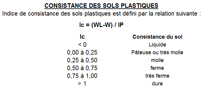

    Bonjour Autre Indice pour savoir si un sol est compressible ou non par des essais physiques de laboratoire à savoir : L'indice dit de consistance IC égal à la différence entre limite de liquidité
