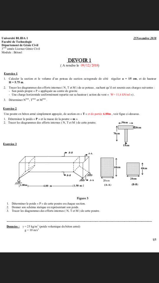

Bonsoir, j'ai un petit problème au niveau de l’exercice 3 la première question, je vous laisse si joint l'exercice ainsi que ce que j'ai su gribouiller . merci de m'aider si possible .
concernant le volume de la section A-A, j'ai d'abord calculer le volume total j'ai obtenu 0.18m^3 , d'ou j'ai diminuer le volume du triange ( puisque la poutre est incliné a ce niveau ) j'ai obtenue alors le poid de cette section PA=3KN . concernant maintenant l'autre troncon incliné de la poutre ( celui de gauche) ca section est elle la meme que la section A-A? , et comment calculer son poid .
merci

  • bonsoir pour ton exo 03 ta poutre est constituée de trois parties -une centrale et deux latérales identiques- le volume de la partie centrale est celui d'un prisme à base carrée ' volum
comment_131433
bonsoir
pour ton exo 03
le volume de la partie centrale est celui d'un prisme à base carrée ' volume= base x hauteur)
pour tes parties latérales tu as deux prismes de base trapézoïdale. 'le volume de chacun = base par hauteur =( 0.60 +0.40) /2 x 1.50 x 0.20.
pour avoir le poids tu multiplies le volume par la masse volumique.
