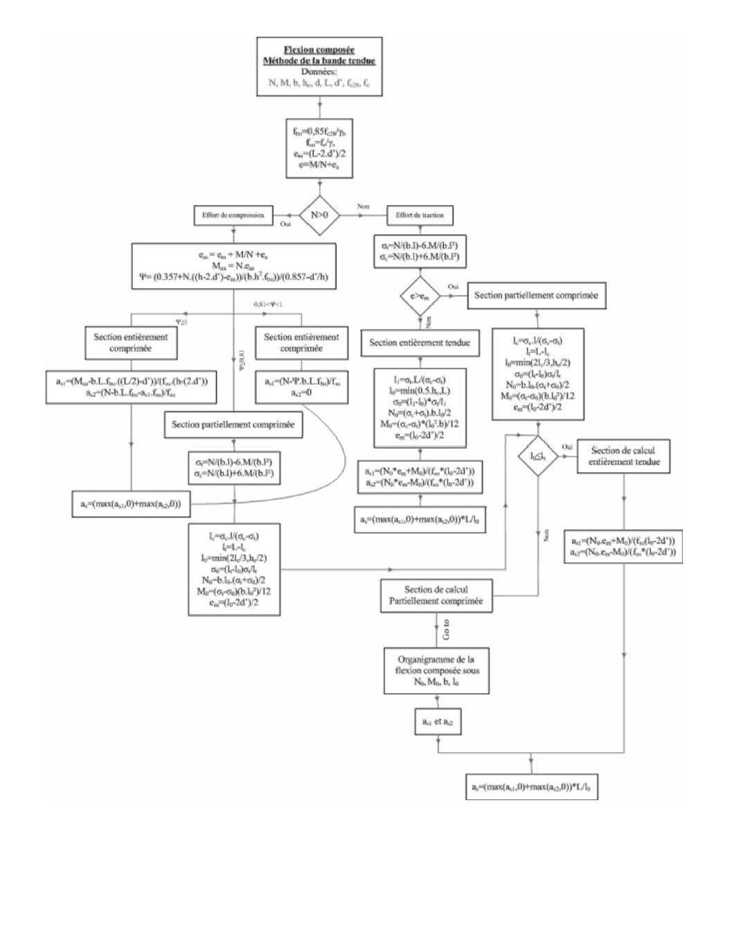

Salut à tous, je suis étudiant et j'ai besoin d'un organigramme pour la méthode de la bende tendue pour calculer un séction rectangulaire en  flexion composée
ou quoi que ce soit lié à cette méthode , S'il vous plaît aider à ce sujet merci d'avance....
