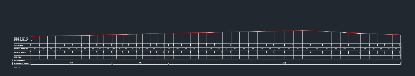

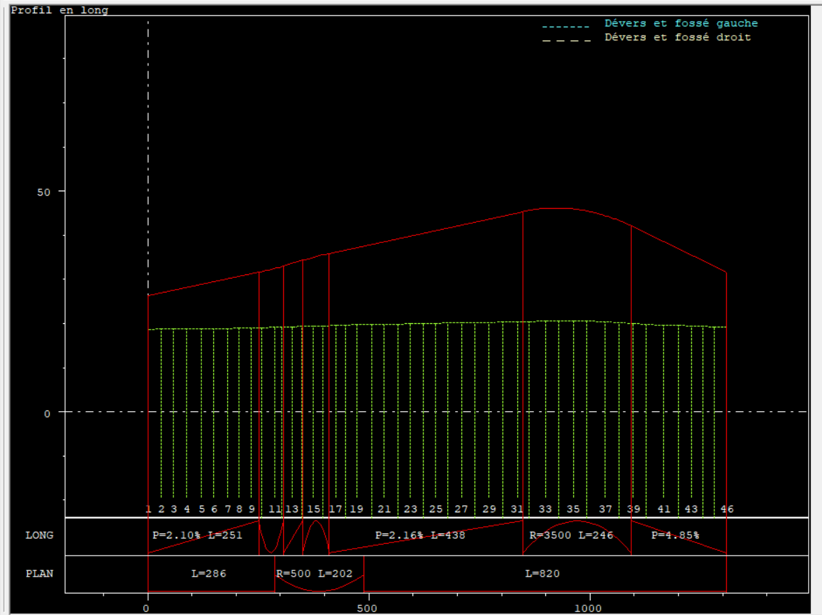

La visualisation du profil en long (image du haut) ne correspond pas à celle du dessin (image du bas).
Dans le premier cas le profil en long est défini avec des éléments géométriques (droites et paraboles).
Dans le second, il est défini par profils (sans éléments géométriques).
Les 2 dessins ne représentent donc pas le fichier Piste dans le même état.
J'ai l'impression qu'il y a eu une intervention sur le fichier Piste entre les deux.

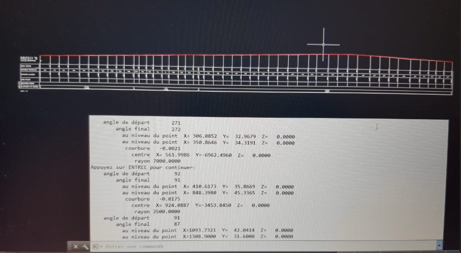

merci pour votre retour. En fait J'ai importé les caractéristiques géométrique de la ligne rouge dessiné sur autocad vers piste comme j'avais fait pour le tracé en plan et d'après les 2 fichiers les valeurs sont les memes;
et comme vous pouvez remarquer il s'est affiché la même valeur de rayon (final) que celle illustrée sur la capture de piste .

D'après ce que je comprends, vous utilisez un utilitaire dans Autocad pour générer ce fichier.
Si c'est ça, le problème vient certainement de cet outil et pas de Piste.
