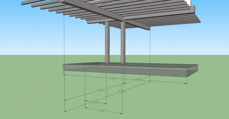

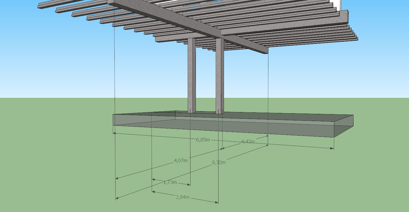

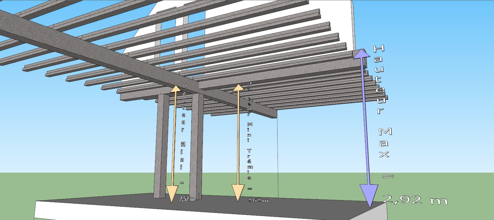

Je suis à la recherche de solutions techniques pour le ferraillage d'une poutre maîtresse croisée avec une poutre secondaire.
J'ai recherché pas mal d'informations sur le net et j'en ressorts comme souvent pour un néophyte avec plus de questions que de réponses, même si j'en apprends beaucoup au fur et à mesure.
Là, on rentre dans du sérieux... quelqu'un peut-il me préconiser le bon ferraillage ainsi que la manière de les croiser ?
Je suis en zone non sismique
Pour l'évaluation des charges permanentes : sur une base rectangulaire simple de 9,70m*5,85m (au nu extérieur des murs en parpaing), il s'agira d'une toiture en zinc, inclinée de 45°, supportée par une poutre en faîtage et 3 pannes sur chaque versant, de section minimale de 28*10 cm, appuyées sur un mur pignon intermédiaire, pignon qui est supporté lui-même par une poutre secondaire en béton armé.
Dans le toit, il y a des chevrons traditionnels, un platelage en sapin d'environ 2 cm d'épaisseur, une isolation laine de bois de 26 cm d'ép.
Le plancher d'étage est en béton poutrelles hourdis, avec une épaisseur des poutrelles de 12 cm et une dalle de compression de 4 cm.
Un mur de 4 rangs de parpaings creux de 50*20*20 vient au-dessus du plancher d'étage, sous jusqu'aux sablières.
Concernant les charges de neige : en zone A1 et à 550 mètres d'altitude, je compte 70 daN/m²
Merci beaucoup pour vos préconisations, vos plans de ferraillage, vos calculs,...
