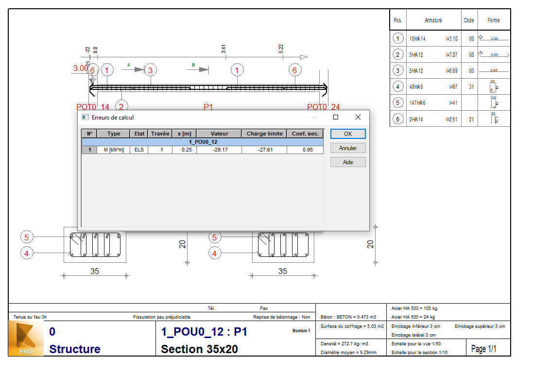

Bonjour. Besoin d'explication pour cette erreur de calcul. Il s'agit d'une poutre noyée de section 35x20 de long.image.thumb.png.7676de053240112f2d37fe9d9988cfc7.png
Cela signifie que le Moment théorique (de calcul) à l'ELS est supérieur au moment limite à l'ELS (-27.61). Mais vu que la fissuration est peu préjudiciable...ce calcul à l'ELS n'est pas necessaire....Il suffit de vérifier juste le paramètre de flèche.

Attention, il y a également à l'ELS la vérification des la contrainte maximales du béton comprimée et armatures tendue, et pas seulement la flèche ou la fissuration.
Ici cela signifie surement qu'une des 2 contrainte est dépassée.
Voir eurocode 2. §7.2
Si vous cliquez sur l'erreur, puis en suite sur "Aide", est ce que le logiciel ne vous donne pas plus d'infos ?

Mais vu que la vérification des contraintes se fait justement a l'ELS. Cela ne traduit pas a la fin qu'il faut la redimensionner vu les limites dépassées?

Oui, il faut redimensionner.
Pour avoir une idée du problème, essayez éventuellement de changer la classe de béton pour un C40/50 par exemple, si le message disparait, il y a de grande chance que ce soit la contrainte de compression du béton qui soit dépassée. Bizarre que le logiciel ne soit pas plus explicite : si vous allez dans l'aide vous n'avez pas plus d'infos ? L'aide de robot est vraiment très complète.
Augmenter la section de quelques cm et le problème sera surement réglé.
Quelle est la règlementation de calcul de la poutre noyée ? Eurocode ?
SI vous me donnez la portée, charge permanente et exploitation je peux la rentrer pour voir le message que robot me donne.
