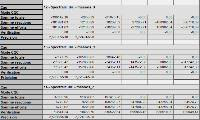

Après avoir effectué une analyse modale puis une analyse spectrale sur mon bâtiment 4*2*3m (en sachant que seul le poids propre a été converti en massa dynamique suivant les 3 directions), j'ai obtenu des résultats très importants à la limite incohérents.
Concernant l'analyse spectrale j'ai rentré les données de l'accélération et de la fréquence en convertissant a (g) en m/s², pour chaque direction spectrale c'est (1; 0;0), (0; 1;0), (0;0;1).
Avez-vous déjà eu ce problème voir en PJ les résultats sommes efforts et réactions? quelles sont les solutions pour les corriger?
Certes le bâtiment est très contreventé ce qui le rend rigide mais cela n'explique pas des efforts à près de  400000 daN.
Merci à tous, en espérant vous lire très vite.

Zippez votre fichier (sans résultat en l'enregistrant sous un autre nom) et joignez le si vous souhaitez que j'y regarde, la pièce jointe doit faire moins de 1Mo : sinon, faites un lien google drive ou wetransfer ou autre.
Lors de la génération des charges modales, avez coché "négliger la densité" pour l'ajouter par la suite "manuellement" sinon, le poids propre est comptabilisé 2 fois dans le calcul sismique.
Pour pouvoir vérifier la cohérence des résultats il faut :
- le poids total de la structure utilisé pour le calcul modal
- la zone de sismicité
- la classe du sol
- le coefficient de comportement
Vous affichez le cumul des charges, ce ne sont pas les réactions d'appuis.
Ici, seuls les résultats selon X semblent incohérents. Vous ne donnez pas assez d'éléments pour analyser le problème.
