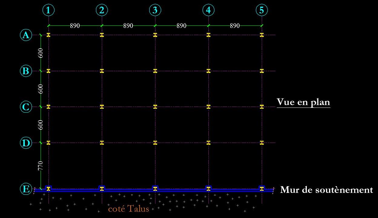

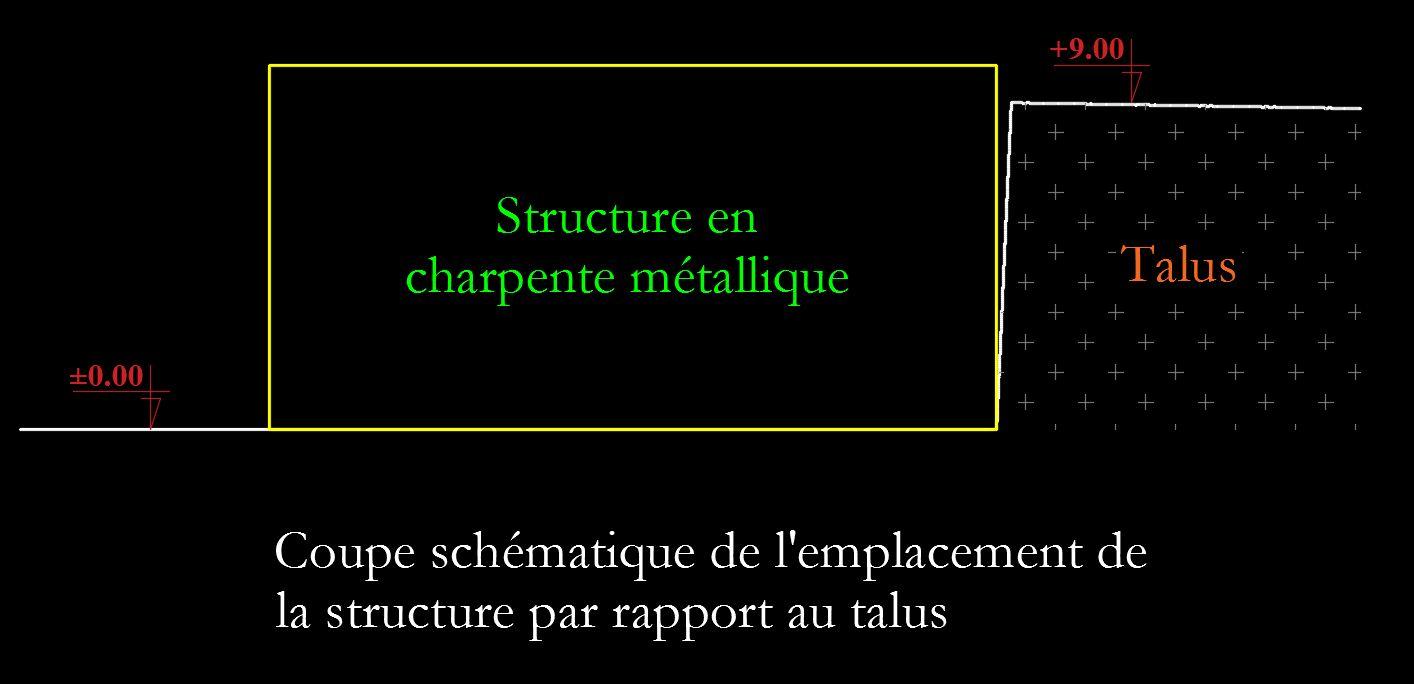

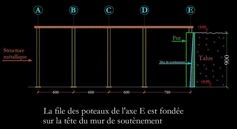

J'ai une structure en charpente métallique en R+2, cette structure sera implantée à proximité d'un talus d'une hauteur de 9.00 mètres, donc la nécessité de prévoir un mur de soutènement. Le maitre de l'ouvrage a proposé d'intégrer le mur de soutènement avec la structure comme suit : la file des poteaux métalliques de l'axe E sera posée en dessus de la tête du mur (par le biais de futs en BA).
Pour la conception du mur de soutènement, j'ai opté pour un mur à contreforts, dont une partie d'eux jouent aussi le rôle de futs pour poteaux métalliques, toute en considérant que le mur soit indépendant de la structure métallique, est ce que cette procédure est correcte ?
