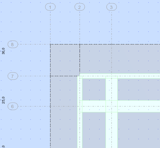

Bonjour la communauté civilmania,
j'ai besoin de votre aide pour la vérification des aciers d'un porte à faux d'angle (croquis ci-après):

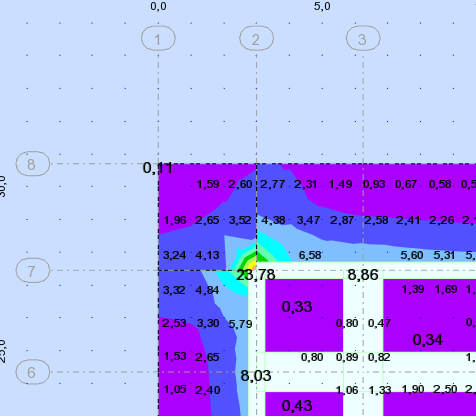

j'ai calculé les moments par Robot (suivant les diagonales)
le ferraillage existant est composé d'aciers dans les directions X et Y et des renforts dans la direction diagonale.
je souhaite calculer les moments résistants à partir des ferraillages existants, j'ai besoin dans ce sens
merci d'avance

Pour le calcul des moments résistants je vous propose la démarche suivante :
1- suivant la coupe du porte à faux dans la direction X. Vous calculez la section du béton homogénéisé en tenant compte des aciers existants. Ensuite vous déduisez l'épaisseur de la dalle en béton équivalente. Vous introduisez cette épaisseur dans votre logiciel pour obtenir les moments résistants relatifs à cette direction
2- de même dans la direction des Y
Autre possibilité est de prendre l'épaisseur moyenne de la dalle équivalente dans les deux directions ...
Attention au coefficient d'équivalence aciers - béton ce n'est pas tjrs égale à 15 ! Faut scinder l'instantané et le différé voir EC2 en vigueur
Modifié par BELLAMINE
