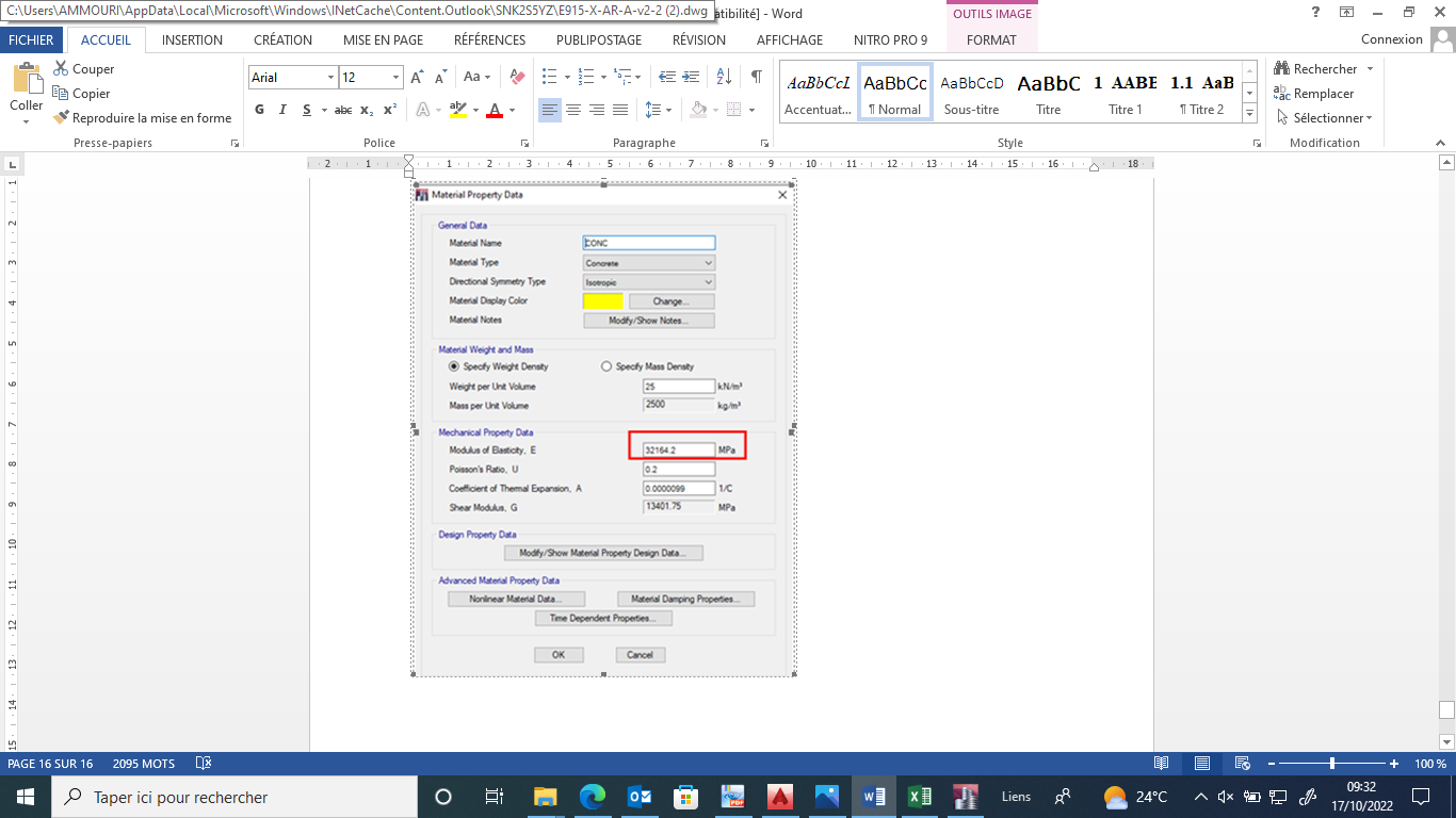

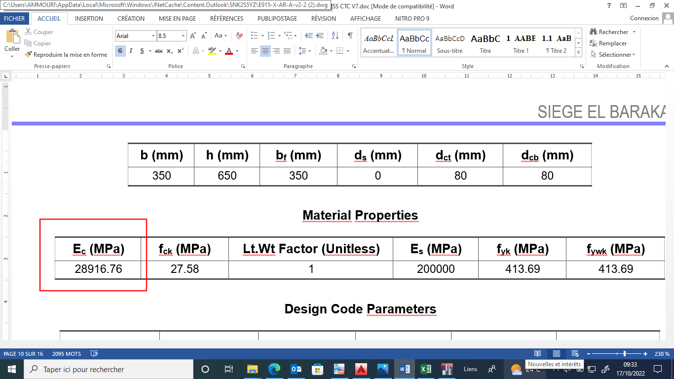

pourquoi sur le logiciel Etabs la valeur de Ec introduite initialement au define material proprietes n'est pas la même sur les calculs concrete frame designe.

1- Faut s'assurer avec quelles normes (françaises, américaines, etc...) vos calculs sont dépouillés
2- ce que vous avez introduit est la valeur du module instantané du béton selon BAEL pour un béton de classe C25 (E=11000.fck^1/3 pour fck =25Mpa). Alors que le tableau indique un fck = 27,58Mpa!. Qu'es ce que cela veut dire ?
3- Avec quel module le logiciel travail ? Il vous demande tout simplement un module l'élasticité E sans préciser la situation de déformation (instantanée, différée ou peut-être un module de déformation sécant)
