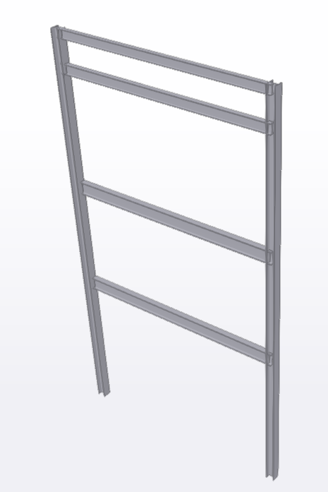

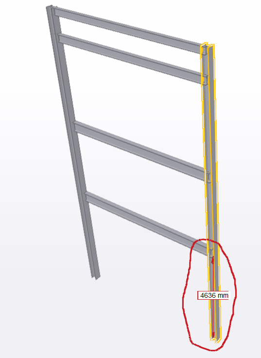

Pouvez-vous m'aider pour calculer le facteur de longueur effective de flambement d'un poteau.
Il s'agit d'étudier le flambement du poteau du rez-de-chaussée. C'est pour calculer la longueur de flambement de ce poteau.
J'ai ajouté en PJ une méthode pour calculer le facteur K mais je n'arrive pas à l'appliquer.
Pouvez-vous m'aider svp? Merci

Vous voulez le calculer manuellement ?
Pourquoi vous ne modéliser pas sur un logiciel de calcul. Dans votre dessin il manque les maintiens dans l'autre plan (que celui du portique).
