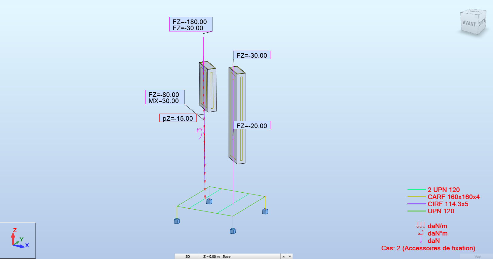

Afin de prendre en considération la chute d'un homme d'une échelle Soll fixée sur un mât d'Antenne 5G, j'ai vérifié la charge dynamique en introduisant un moment qui représente la chute d'un homme.
J'ai reçu un commentaire d'ajouter la vérification de la charge statique selon la norme NF EN 795 - Ancrage de classe A1 en introduisant une force de 10 kN dans la direction dans laquelle la force est susceptible d´être appliquée en service. Cette force doit être maintenue pendant trois minutes.
Je suis bloqué à ce stade. Avez-vous une idée, s'il vous plait, comment peut-on faire cette vérification de la charge statique ?
Merci d'avance.

  • Bonjour,  Je pense que vous pouvez appliquer cette charge au point d'ancrage, et faire une combinaison accidentelle. Cordialement

Le 26/04/2023 à 18:47, Ghassen.Mahdhi a dit :
Merci d'avance.
