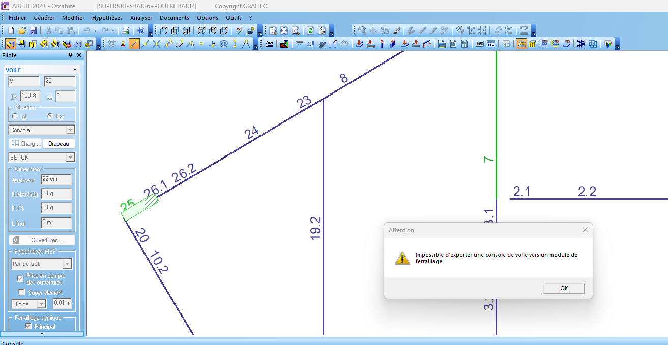

  je voudrais savoir si on peut exporter une console de voile vers un module de ferraillage de arche ossature à un module de ferraillage.
 En effet j'ai un modèle sur arche ossature où une partie d'une voile est en console. lors de l'export ça m'affiche le message ci-dessous

    Bonjour, Je suppose que c'est une paroi fléchie : Arche paroi fléchie ne traite pas la voiles en console... L'icone est présente mais grisée (https://advantage.graitec.com/fr-FR/forums/Arche
comment_204812
Je suppose que c'est une paroi fléchie Arche paroi fléchie ne traite pas la voiles en console...
L'icone est présente mais grisée (https://advantage.graitec.com/fr-FR/forums/Arche/8cded8c7-879f-e711-8110-e0071b65e221), je viens de vérifier sur la version 2022, c'est toujours le cas.
Pour vérifier, lancez le module paroi fléchie de votre OMD 2023, l'icone de console est elle toujours grisée ?
