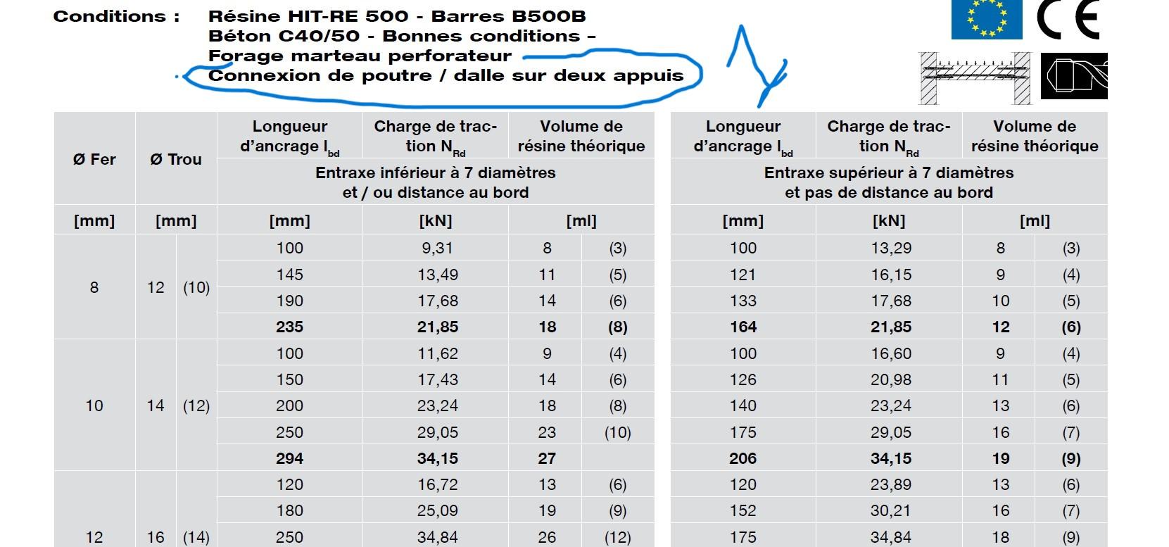

1- dans le titre il marque connexion poutre/dalle ( je comprends que pour les autres élements ça ne marche pas ? sachant normalement l'eurocode ne spécifie pas type d'élément dans les ancrage il applique une seule formule ) Image 1

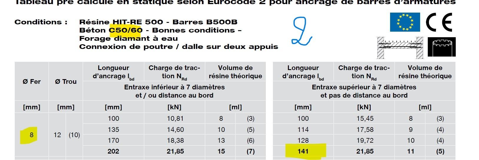

2- nous avons plusieur tableau pour choisir longeur d'ancrage en fonction de la résistance .. j'ai trouvé que dans la page 19 par ex pour HA8 N=21.8 on  a une longeur de 141 mm ou bien 202 mm. image 2

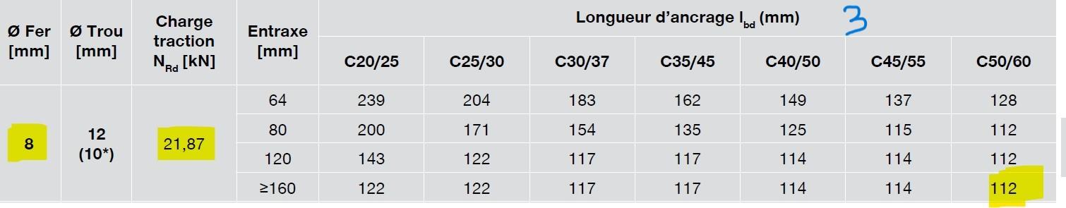

par contre , si on utilise le tableau de page 21 avec les memes paramètre  on tombe sur une autre longeur de 112 mm ( toujours en utilisant la meme formule !!.image 3

Pour 3/ C'est noté dans la fiche sur la page précédente, le tableau en capture capture 3 ne tient pas compte des entraxes et des distances au bord.
Utilisez le logiciel complet pour un calcul plus précis.
Pour 1 et 2, la fiche en lien a été publiée en 2014. Afin de bien comprendre les justifications à faire récupérez, en complément, la norme :
FD P18-823 (avril 2020)
Produits de scellement à base de liants hydrauliques ou à base de résines synthétiques - Recommandations pour la conception et le dimensionnement des scellements de barres d'armature dans le béton armé
Indice de classement : P18-823
Vous pouvez également aller faire un tour du coté des guides STRESS : https://www.strres.org/beton_et_maconnerie_fabem-225fr.php
Le guide 7 peut vous intéresser.
