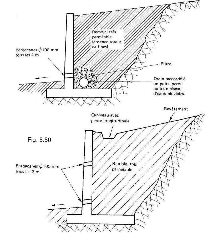

Merci @anchor
J'ai trouvé un extrait d'Adets indiquant que l'efficacité de la conception s'améliore avec un nombre plus élevé de barbacanes, comme illustré dans la figure ci-jointe. Toutefois, il existe un risque de colmatage au fil du temps, ce qui nécessite un entretien périodique. De plus, cette solution présente des inconvénients esthétiques, avec des coulures d'eau et de terre persistantes sur le parement du mur.
