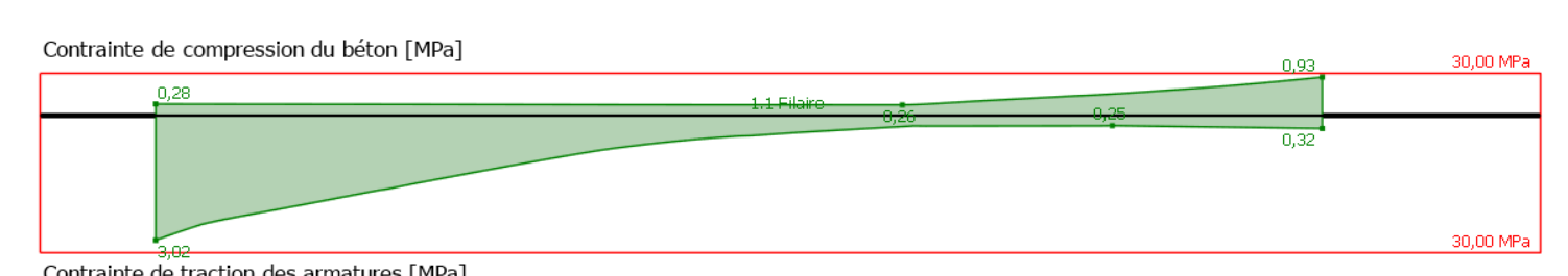

Bonjour à tous ,
lors de modélisation de poutre en BA sur advance design ou arche poutre à l'Eurocode ,ici la contrainte béton doit être limité d'un coefficient k
dans le cas que j'ai k1=0.6
or la résultat donnée par le logiciel est fck sans coefficient
dans le cas fck =30 MPa il doit affiche 24 MPa comme limite
Y a-t-il une explication ?? et comment afficher 24 MPa

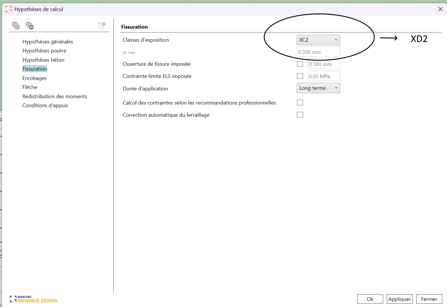

    Bonjour, La limitation des contraintes de compression du béton du béton à l'ELS est liée à la classe d'exposition, voir (2) : XD, XS et XF. Il suffit de rentrer une classe XD2 par exemple pour limiter

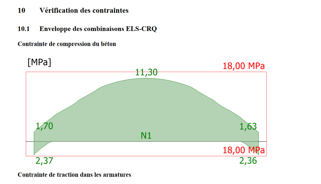

La limitation des contraintes de compression du béton du béton à l'ELS est liée à la classe d'exposition, voir (2) : XD, XS et XF. Il suffit de rentrer une classe XD2 par exemple pour limiter la contrainte de compression à 0.6x30=18MPa (et non 24Mpa).
