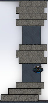

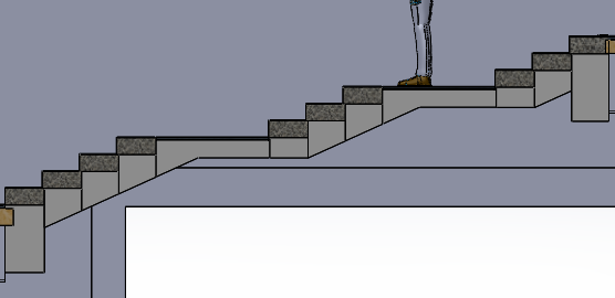

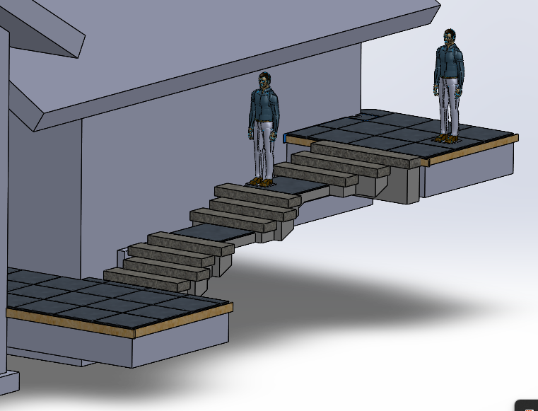

Je me permets de créer ce post afin de vous demander vos avis, conseils sur la réalisation d'un escalier en béton armé.
Voici quelques plans que j'ai réalisés :
Plan de Côté
Plan de Dessus
Vue Isométrique 1
Vue d'ensemble Isométrique
Je souhaite réaliser un escalier extérieur composé de 2 paliers, 2 fois 3 marche et 1 fois 4 marche, chaque marche est décalées en alternance de 150mm par rapport à la précédente.
Les marches de l'escalier serviront à l'accueil de blocs marche en granite et les paliers accueilleront du carrelage 1000 x 1000 x 20mm
Dimension des granites :
Marche 1 : 150 x 350 x 2000mm
Marche 2 : 150 x 350 x 1750mm
Marche 3 à 10 : 150 x 350 x 1500mm
Le total du poids des granites en prenant une masse volume au m3 de 2700 kg : 2232kg
Le total du poids du carrelage en prenant une masse volume au m3 de 2350 kg : 94kg
Total du poids supporté par l'escalier : environ 2330kg
Je vous remercie grandement par avance pour votre aide et votre temps.
Bapt

C'est un calcul classique d'escalier droit avec quelques marches plus larges (consoles ?). Vous trouverez les principes de dimensionnement dans le tome 4 "conception et calcul des structures de bâtiment" de Henri Thonier par exemple. Ce sujet est vraisemblablement traité dans plusieurs ouvrages, mais globalement c'est la même chose que le calcul d'une dalle inclinée sur 2 appuis.
