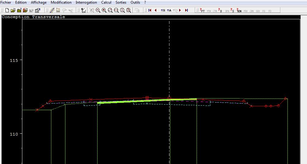

le sujet suivant: le ripage de l'axe en plan:
lors de l'exécution de certains projet, et après avoir définit les profils en travers sur chantier: implantation, l'entreprise peut rencontrer des obstacles sur chantier sur le tracé proposé: conduite, terre qui ne peut être expropriée...
1er cas:
Dans ce cas, elle demande au bureau d'étude d'exécution de faire un ripage de l'axe:
exemple: vous avons une route de 1000 profils (tous le 20 m avec profils au points de tangence droite-cercle). on vous demande de fournir une tabulation nouvelle pour tout le projet mais deplacer les profils 500 à 860 à 2m à droites(ils seront ripés: déplacés à deux mètres à droite pour éviter une conduite) et de laisser les autres profils à leur place, le nombre de profils:1000 doit rester le même car l'entreprise a des ateliers de travail tout le long du projet et le changement des numéros cause des désordres.
avec le logiciel piste on utilise la commande dpa: déport d'axe en stockant les déport dans un fichier texte et en l'important comme tabulation dans un nouveau fichier piste; ainsi on peut donner la nouvelle tabulation
2ème cas:
l'entreprise vous demande de donner seulement les nouveau profils avec deux axes sur chacun: l'axe implanté selon la première tabulation et l'axe ripé: dans ce cas les distance partielles sur le profil en travers seront par rapport au premier axe: 0.00:
Sans titre.jpg[/attachment:34i6mcch]
remarquez que l'axe de la chaussée projetée est différent de l'axe "en blanc" qui représente l'axe initialement choisis (dans notre cas c'est un ripage à gauche)
le conducteur de travaux et le topographe vous demanderons de garder les 0.00 sur l'ancien axe (matérialisé sur terrain) et de donner les nouvelles distance pour les profils en travers,
dans ce cas, on utilise la même commande du logiciel piste dpa mais cette fois ci en stockant le déport d'axe dans le fichier piste initialement créé (on peut le faire à la main dans modification profils mais c'est pas la joie que de traiter 160 profils un à un)
je ne sais pas si c'est clair mais c'est un problème quotidien pour les projets d'exécution pour un routier et vaut mieux trouver la solution pour les deux cas: piste est l'outil idéal pour faire tout ça.
