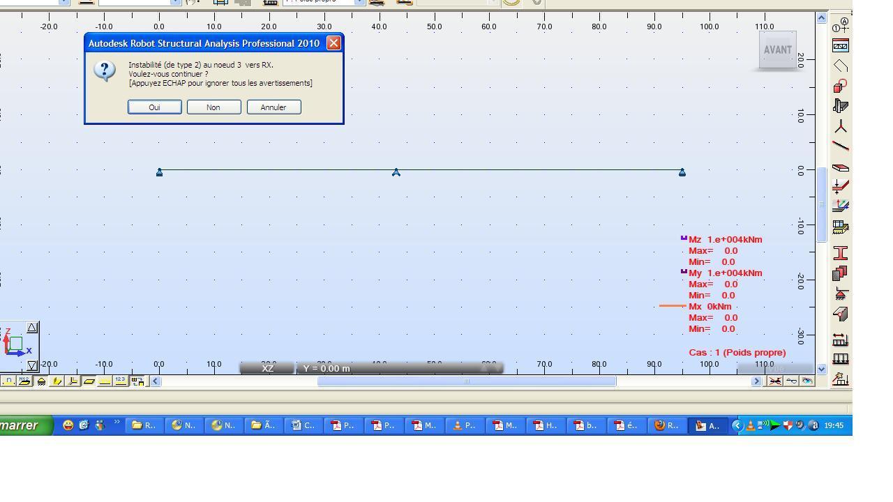

Posté(e) Avril 26, 201115 a comment_54803 salam quelqu’un peut m’expliqué ce message svp et comment je peut résoudre ce problème. merçi. [ATTACH]1407[/ATTACH]
Avril 26, 201115 a comment_54804 Bonsoir, Peut être tous vos appuis sont des appuis simples,il faudrait avoir au moins un appui articulé dans cette travée, mais si vous n'avez pas d'efforts horizontaux les efforts seront comme même calculés. Bon courage
Avril 26, 201115 a Auteur comment_54805 j'ai utilisé des rotules a l’extrémité et une appuie simple au milieu.
Avril 26, 201115 a comment_54806 Je viens d'effectuer un exemple en 2 D avec les même conditions d'appuis c-à-d -articulations en extrémités -appui simple en intermédiaire ça marche sans erreurs
Avril 26, 201115 a comment_54809 Je viens d'effectuer un exemple en 2 D avec les même conditions d'appuis c-à-d -articulations en extrémités -appui simple en intermédiaire ça marche sans erreurs
Avril 26, 201115 a Auteur comment_54811 j'en sais pas ou est le problème mais a chaque fois que le message apparaitre j'utilise Echape pour que je l'ignore. Quelqu'un peut m'aider pour les charges roulantes Bc, Bt, Br, Mc120. merci
Avril 26, 201115 a comment_54813 Ton calcul est juste,peut être tu est en train d'utiliser une version d'évaluation(ou plombée)
Avril 26, 201115 a Auteur comment_54815 oui, peut étre. j'ai un problème avec les charges roulantes je suis en train de vérifier les combinaisons
Avril 28, 201115 a comment_54875 j'ai utilisé des rotules a l’extrémité et une appuie DOUBLE au milieu.
Avril 28, 201115 a comment_54882 peux tu comparer avec RDM6 c'est un cas simple, si non verifie tes appuis.
