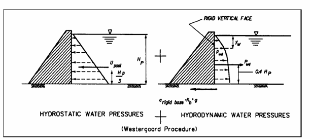

J'ai une tour de prise d'eau à clculer et je cherche de la doc concernant la méthode de westergaard pour la modélisation de l'interaction hydrodynamique.
Merci pour votre aide

En fait, en 1931 Westergaard a développé une solution approchée pour le calcul de la pression hydrodynamique de l'eau le long des parois verticales rigides.
L’hypothèse fondamentale de cette solution est que la période fondamentale des parois rigides soit très petite devant celle du signale sismique a la base.
En se basant sur les équations de l’élasticité des solides, et la propagation des ondes dans les liquides, il a proposée la formule suivante
La résultante de cette distribution parabolique est donnée par :
Agissant à 0,4Hp a partir de la base de la paroi
[La procédure décrite ci-dessus introduit l’effet hydrodynamique de l’eau sous forme statique, et donc adaptable pour un calcul statique équivalente.
En ce basant sur les développements de Westergaard, Chopra (1976) à développer une procédure simplifiée adaptable pour une analyse dynamique (spectrale ou direct), le principe est de remplacer l’effet hydrodynamique par des masses ajoutées au modèle éléments finis, et éviter donc une formulation en éléments finis fluides.
