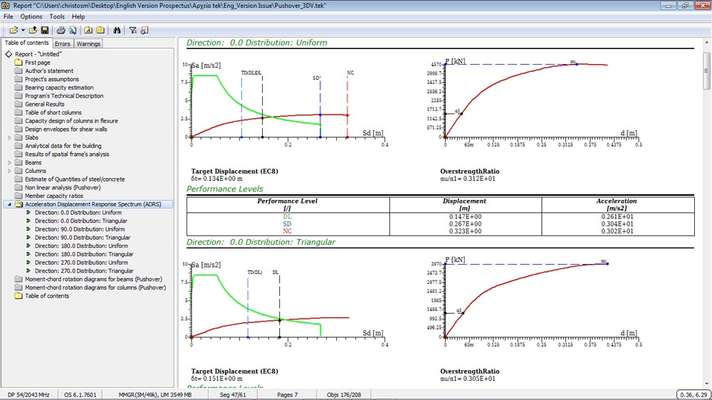

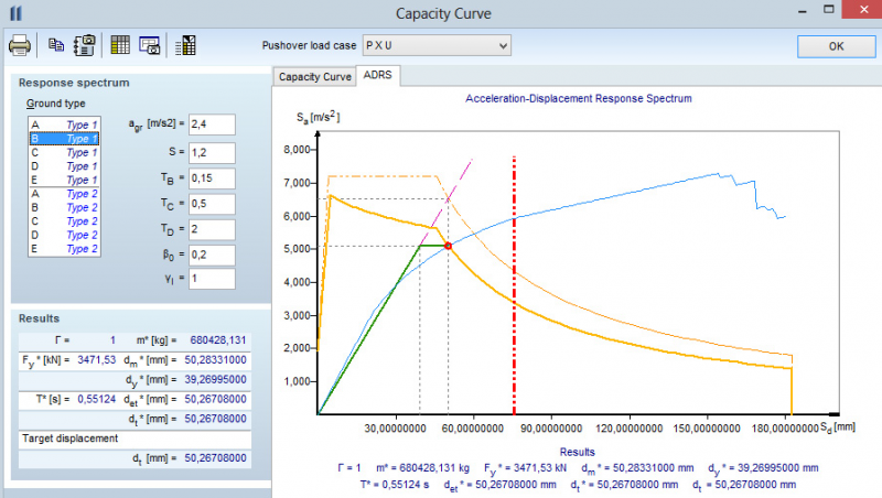

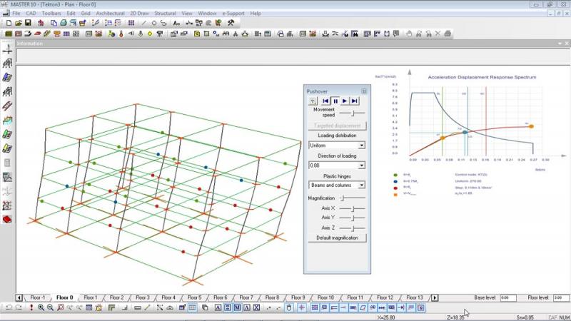

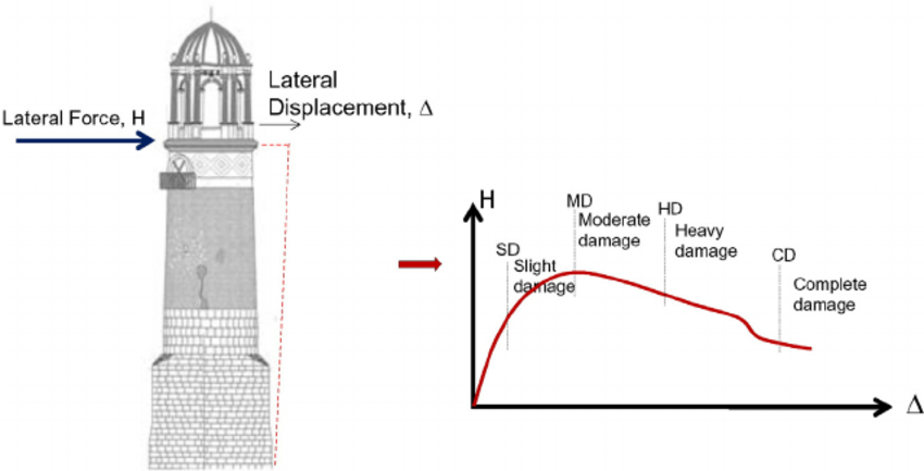

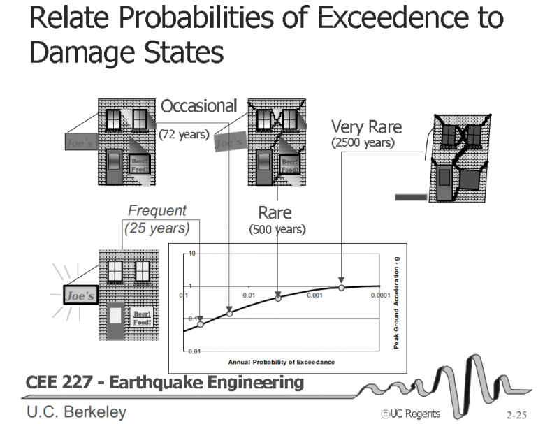

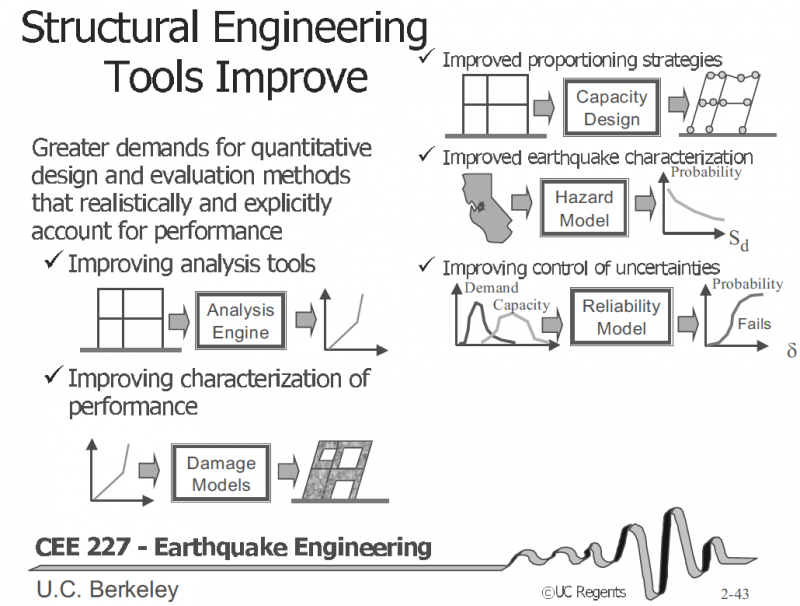

bonsoir ,

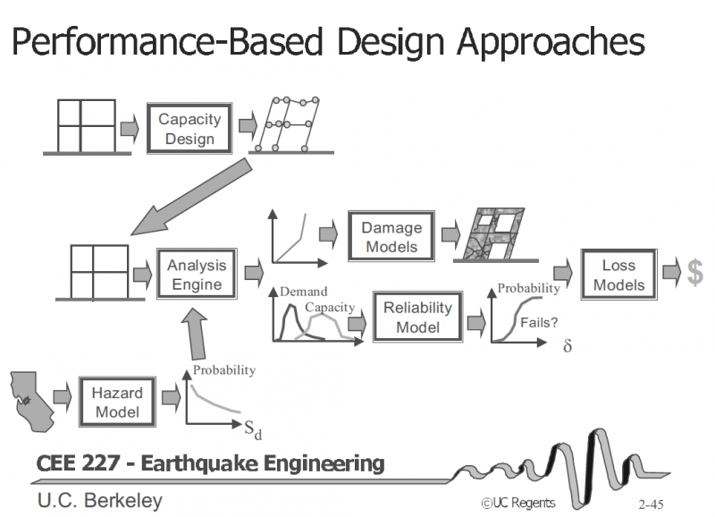

la  méthode  Pushover  est  une  méthode  luxueuse pour  connaitre  la capacité  structurale  en  fonction de  la demande sismique .  le but c'est  de  connaitre   la capacité  caractérisée  par  la  relation  force-déplacement  tenant en compte du déplacement ciblé .
le  point de performance ,  point de croisement de la courbe de capacité avec la courbe de demande  donnera  un  jugement  de  la structure  selon  les critères d'acceptance ATC40 ....FEMA  ..

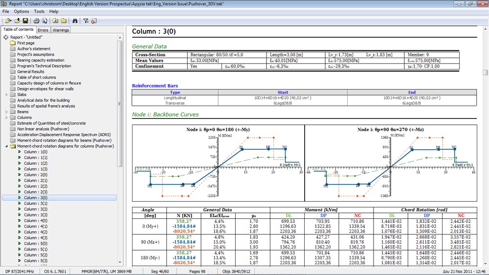

la  relation  non linéaire  M/ROTATION des sections   traduit  le  processus de rotulisation des  sections névralgiques....
Modifié par bentafat_rachid
comment_116501

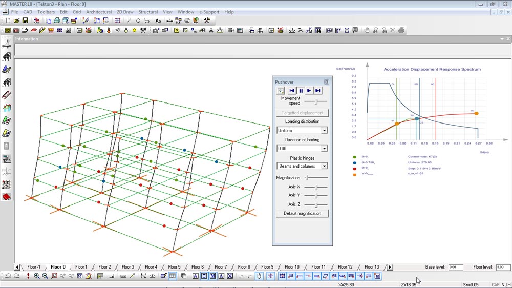

Une analyse statique non linéaire, qui est basée sur les prescriptions  FEMA 273 est utilisée par les  logiciels  ETABS , SAP2000 , ANSYS ABAQUS ; MIDAS  qui définissent  la notion du mode de ruine et de la performance de la structure , selon les critères et  les degrés d'atteinte de la capacité structurale .
comment_116502
  • cette approche qui considère l’effet statique non linéaire « Pushover » validée sur les bâtiments en portiques   tridimensionnels autostables,conduit aux conclusions simplistes de  base et  fait ressortir les conclusions suivantes :
  • L’analyse pushover est une analyse statique non linéaire itérative, basée sur un système de résolution linéaire des équations.
  • Tenir  en compte des phénomènes non linéaires qui sont localisés aux  zones névralgiques dissipatives "extrémités des éléments (rotules plastique), selon le  modèle de Giberson 1967 .
  • Tenir en compte   de l’interaction effort tranchant-moment de flexion dans la définition des rotules plastiques.
  • cette méthode , après analyse , permet d’avoir une idée sur le scénario de ruine et  processus d’endommagement, et ainsi de déterminer les zones  de faible  capacité  par  rapport à la demande .
  • la grande difficulté qui donne la bonne précision c'est le choix de la méthode de détermination de la force latérale,. cette force latérale est  influencée par la participation modale des modes supérieurs, qui est l’hypothèse de base de cette analyse.
