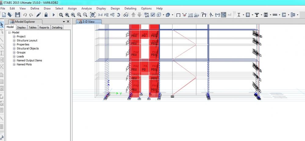

    Bonjour; je vais continuer pour : les voiles on va donner aux  voiles et leurs poteaux meme nom de Pier parcequ'en fait ils forment un seul element  on va par la suite selectionne les poteaux ,je mo

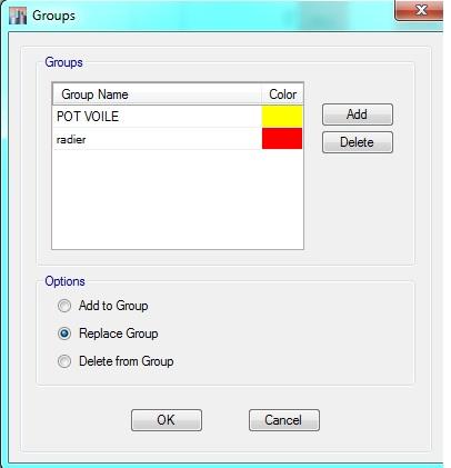

slm; le calcul du SECTION CUT se fait apres avoir creer un group name ,je vais creer le groupe namae
43.thumb.jpg.090375100f3027de4748f2a5660
44.thumb.jpg.4892281188a3b85d9a0b50f748e

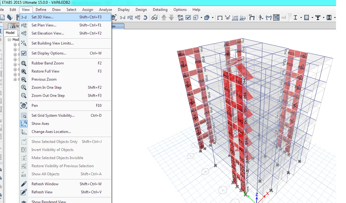

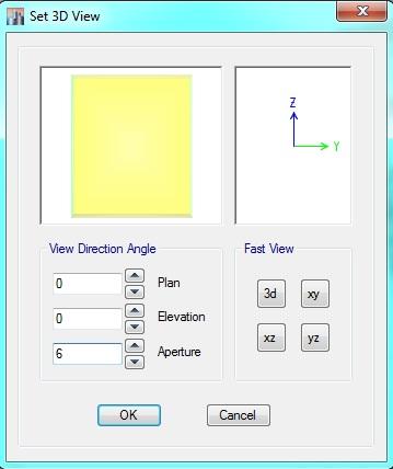

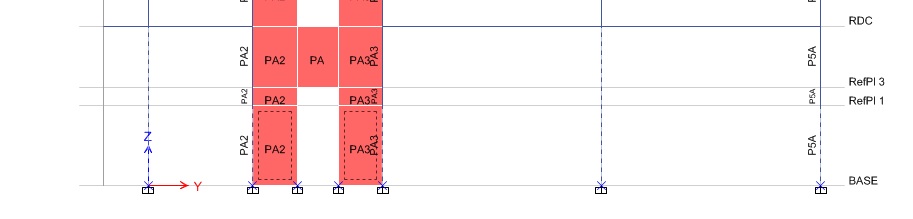

je selectionne chaque element vertical poteau et la derniere ligne de chaque voile maille avec leur appui la selectione doit toucher tout les element de base ,j'ai choisit cette view pour justement toucher tous les element de base a la fois
je passe au elevation pour virifier46.thumb.jpg.7e5b2bf727bb7e7202560e6466e

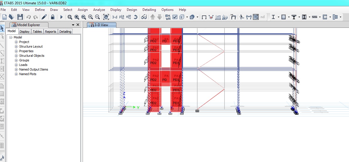

47.thumb.jpg.9f2a7858ea1db32c1dc795ad9ee  une fois selectionner je pass a ASSIGN  :ASSIGN OBJECTS TO GROUP

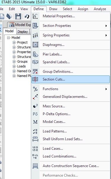

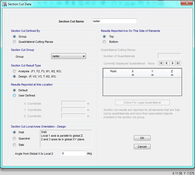

ensuite on definit section cut
49.thumb.jpg.9b0c06cb1277d50c64711c3f209
50.thumb.jpg.16be7319c342c5d846e85740326

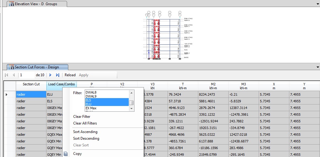

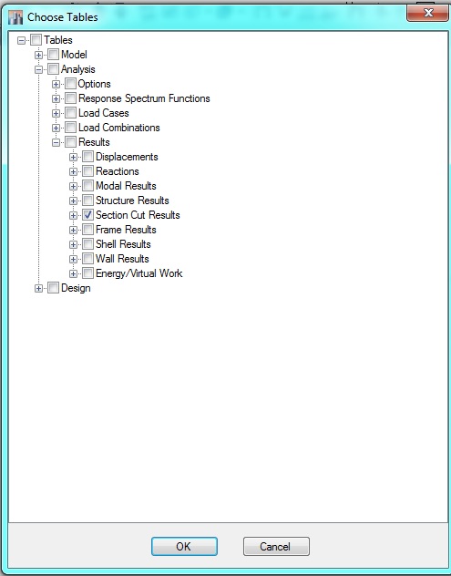

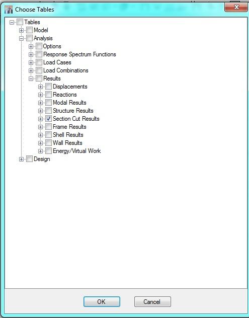

section cut result type ;vous pouvez choisir l'une ou l'autre ,de toute façon vous allez avoir la meme chose ,nous allon a DISPLY :SHOW TABLES
51.thumb.jpg.6b14a2e44081c783565e744b80e

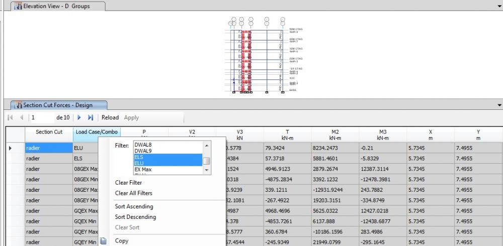

et vous aurrez vos resultas ;remarquer le tableau et les coordonne X;Y vous allez constate que ETABS nous a donne des effort par rapport a un nouveau repere dont les coordonnes de son origine sont a X=5.73 et Y=7.49
52.thumb.jpg.b06947ef4e54ae865545bddf907
ce qui veut dire que il faut faire attention aux  moments d'inertie du radier qu'on doit obtenir de l'autocad;je parle toujours par rapport au repere .

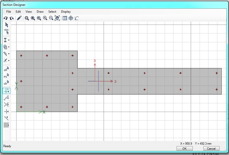

le ferraillage donne par ETABS que j'ai fait conserne l'eurocode ,moi j'ai dis c.pour que vous ayez une idee et j'ai donne deux fichiers excel pour le calcul de voile ,pour votre 2eme question Pier que vous avez defini normalement vous l'avez defini pour le voile et poteau alors quand il vous donne l'efort c.pour les deux et le ferrraillage  que vous allez obtenir de l'excel bien sur vous allez prendre une partie pour le poteau et le reste pour le voile et la a vous d'estimer combien vous donnez au poteau ;l'essentiel vous traitez l'elemnt  comme je l'ai deja presente
39.thumb.jpg.715beec584e68da1a4da3083620
un seul element bien sur les zone d'about vous devez respectez l"RPA et concentrez le ferraillage aux extrimite a 1/10 de la longueur du voile ,pour l'epaisseur vous prener normalement la moyenne mais je crois que ça n'influe pas sur les resultas vous pouvez prendre juste l'epaissuer du voile ,juste pour evitez les commentaire du CTC mais le plus correct c.logique comme c'est pris sur ETABS ;je comprend pas comment vous n'avez pas pu obtenir le ferraillage de l'ETABS?

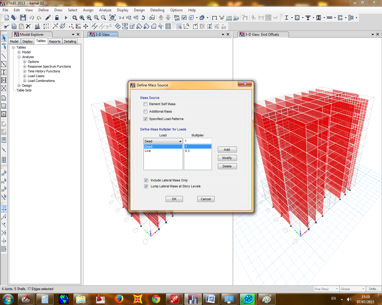

salam et saha ramdankom.

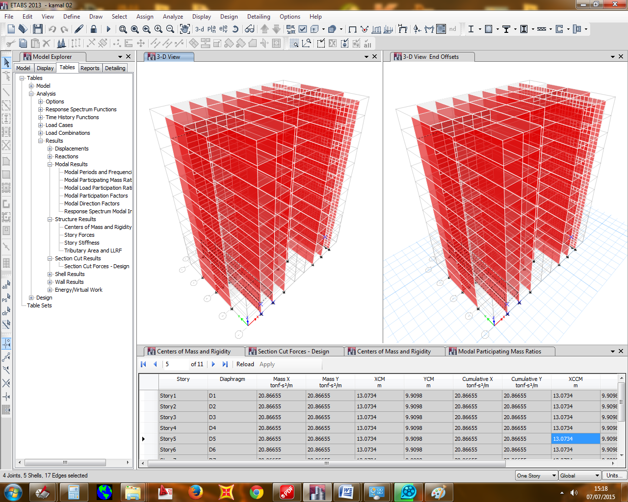

S'il vous plaît, je veux votre aide pour ce problème en ce qui concerne pour la masse de chaque étage
 Ils sont de petites valeurs. Quelle raison ?? pourquoi?
le problème fi la mass source???
