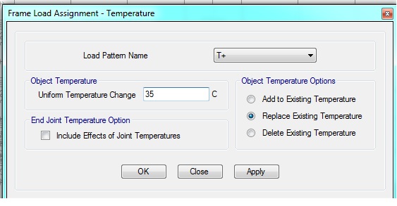

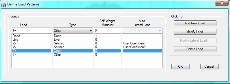

madame Svp dans la mesure du possible comment faire l'etude thermique pour les bloc qui depasse les 30m.
merci à tous le monde .
d'abord il faut libere les plancher de leur diaphragm
le module de young soit le module differe
definir votre charge de temperaturetemperature.jpg.ff5f18a0a407090d04db5bc8fce3efa4.jpg
selectionner votre element ,exemple plancher terrasse et affecter la cherge + et celle - valeurs indiquees au  CBA
ensuite ecrie les combinaison de temperature donne au CBA  derniere page 1.35G+1.5Q+0.8T
les temperature negative et positive ont chacune une combinaison
