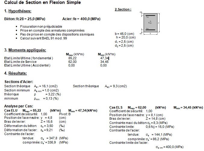

  • salut mory voici le fichier de mon calcul que j'ai fait à la main et saisi dans word.J'enverrais bientot les feuilles sur lesquels j'ai fait les calculs c'est plus détaillé que sur le Pdf.J'attends le

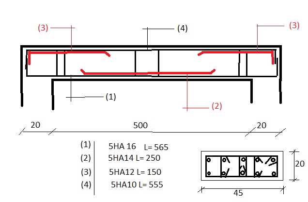

slt mory j'ai fini le calcul il te faut un e poutre de 45 x 20 avec 4 ha 12 comme aciers comprimes et 4 ha 14 comme aciers tendus.j'ai fait le calcul a partir de ton plan et des hypotheses de calcul que tu nous a donnes.un detail de calcul que j'ai fait sera uploade.jespere aussi que les collegues pourront intervenir et verifier mon travail.merci et vive le genie civil. jai fait des calculs a la flexion simple sur les pivots.on peut lretrouver les formules dans le livre de jean marie husson etude de structures de genie civil.on retrouve les memes resultats que celui de jean perchat a la flexion simple

je comprend que dans quelque pays comme la Cote ivoire utilise que le BAEL pour le calcul des structure en béton
mais il faut bien faire attention à ce ci car en condition non sismique la poutre 45 x 20 doit être supportée par un poteau de largeur de 45 cm donc le poteau au milieu doit avoir une section équivalente à la poutre 45 x 20 au lieu de 30 x 15
pour éviter l’excentricité des charges donc un moment dans le poteau
par contre je suppose que certain pays francophone comme l'Algérie   -Maroc Tunisie Mali...doivent utilisé au moins à défaut de manque ..la réglementation parasismique PS...dernière révision pour les sections minimales des éléments en béton armé
sauf si le mode constructif est conçu en maçonnerie porteuse ...
bien à vous
comment_113351
oui vous avez parfaitement raison.et croyez moi cest pas dans quelques pays. en afrique louest jusqua en afrique centrale cest le bael 91 modifiee 99.effectivement il doit augmenter le poteau a 15 x 45 sinon il fera un calcul en flexion composee.je tente de mettre en ligne mon fichier mais ca ne passe pas avec lapplication .aurait il une solution ?

comment_113357
salut mory voici le fichier de mon calcul que j'ai fait à la main et saisi dans word.J'enverrais bientot les feuilles sur lesquels j'ai fait les calculs c'est plus détaillé que sur le Pdf.J'attends les commentaires des collegues afin de savoir si le calcul est juste ou pas.Aussi il faudrait que tu me confirmes les les hypotheses de calcul que j'ai choisi. Merci à tous et vive le génie civil.N'oublie pas de verifier sur robot si vous avez modelisé votre structure.
Bande Pleine.pdfIndisponible
https://drive.google.com/file/d/0B6lrrcusEWqaWkE0XzRLR1dFVnM/view?usp=sharing
https://drive.google.com/file/d/0B6lrrcusEWqaejZnV1ZKZWlCZ2M/view?usp=sharing
https://drive.google.com/file/d/0B6lrrcusEWqaVEVzZUdWWlRhelU/view?usp=sharing
https://drive.google.com/file/d/0B6lrrcusEWqaNF9UbnpkcGxHdWc/view?usp=sharing
https://drive.google.com/file/d/0B6lrrcusEWqaTFlpeUVkTTg1Qm8/view?usp=sharing
Modifié par atiampo
ajout des fichiers faits a la main

Il te faut vérifier pour la fissuration préjudiciable.
