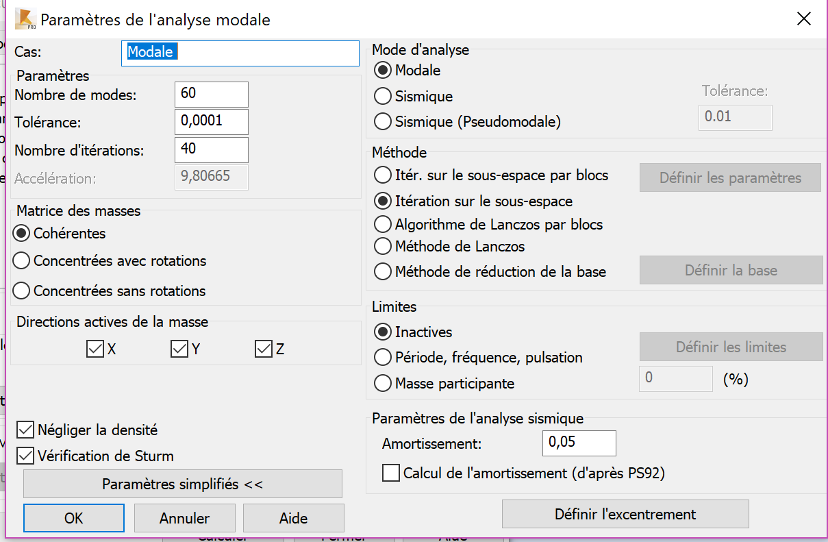

bonjour il faux faire le calcul avec une matrice de masse concentrée sans rotation bon courage

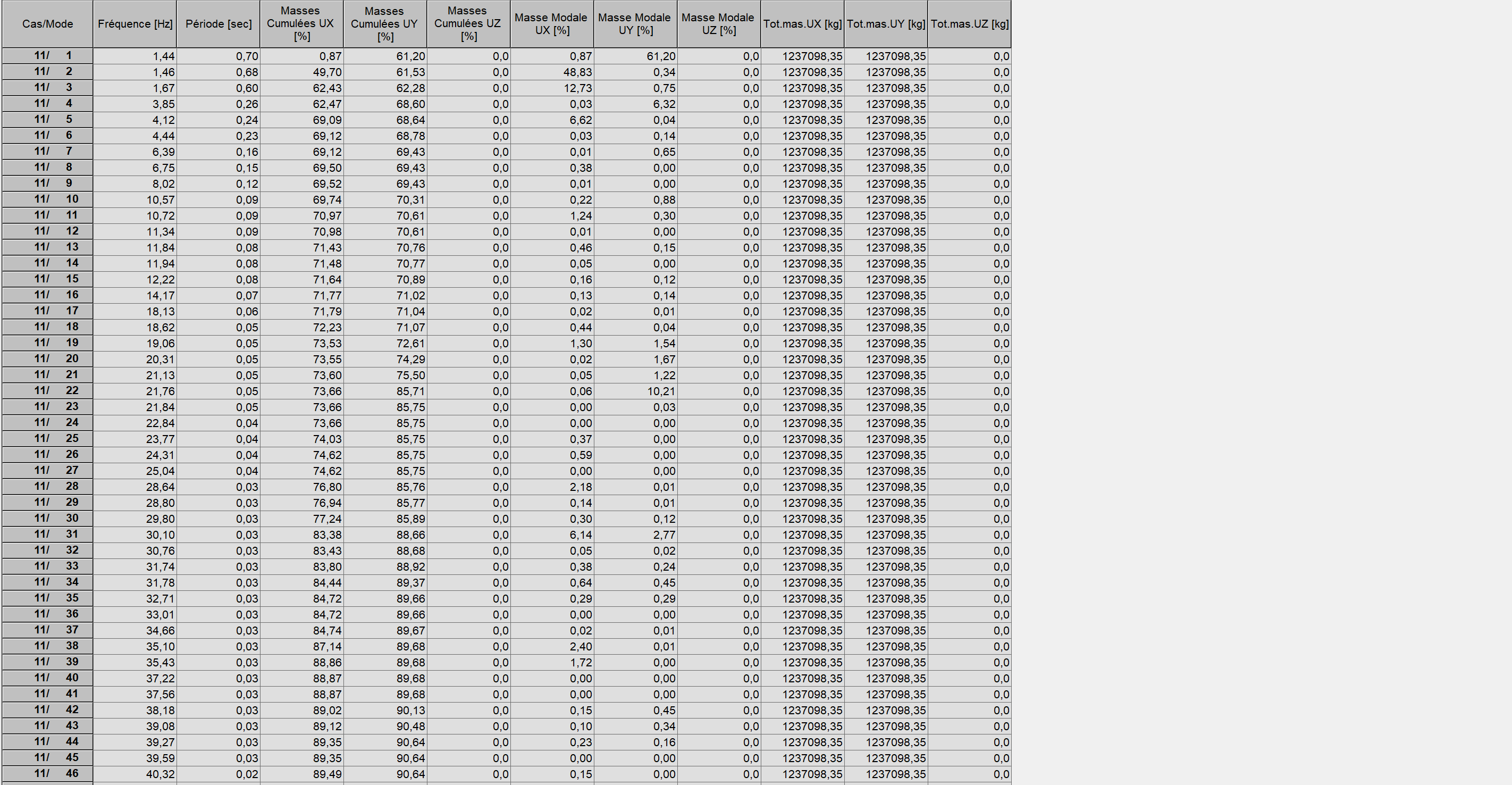

Je pense qu Il faut supprimer les voiles du sous sol car on represente generalement que les voiles de contreventement.

lors d'analyse modale je trouve toujours une fréquence inférieur a 33Hz et la masse modale cumulé j'atteint pas 90% même lorsque j'ajoute des modes

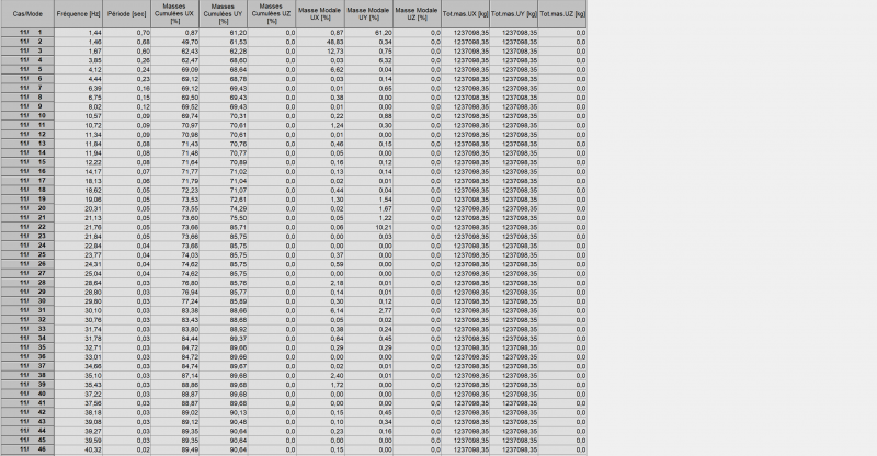

voici le tableau de l'analyse modale
