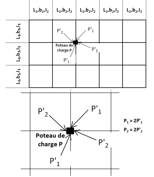

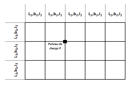

Si j'ai bien compris, est ce que le schéma ci après c'est bien celui qui reflète votre question ?
Cdt
comment_128616
à l’instant, BELLAMINE a dit :
Cdt
Bonjour Ssi BELLAMINE
effectivement c'est le cas , le jeux de mots est dans ""sensiblement "" ou presque semblable ?!!

Si tu veut bien localiser les P1 et P2 qui découlent de P d’après le document sur ce schéma. Moi j'ai compris les choses comme suit :

Et ça    image.png.50b8ca10c0c28549808d107b5c4ea0d9.png c'est quoi schématiquement ?

Après consultation de ce chapitre, et en réponse à la question de M. BELLAMINE, voilà ce que j'ai pu comprendre :
1. La charge P est divisée en P1 et P2 suivant les longueurs et largeurs relatives des deux poutres croisées, d'où la relation :
Parce que leur rigidité est semblable et cela permet de simplifier la relation en supprimant les éléments qu'on trouve dans la formule de la rigidité (K=(n)EI/L).
2- TT le1 / 2 et TT le2 / 2 représentent schématiquement :
3- J'entends par "Sensiblement différentes" = Complètement différentes" (Dont la différence peut facilement être perçues).
