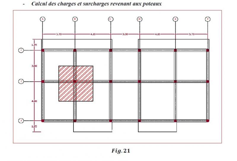

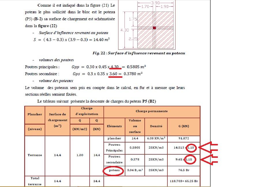

Quelqu'un peut-il me dire Est ce que Les notes colorées en rouge juste ou faux et pourquoi ?
à mon avis faux
1 / pour la poutre prinçipale 0.30* 0.45* *4 c'est pas 4.30
2/ on multiplie pas les poutre PP ou PS on multiplie NG totale et dans ce cas NG = ( 1.35 G+ 1.5 Q ) * 1.15 par ce que le poteau est plus d'une fois voisin d'un poteau de rive
3/ on ne prend pas en compte G de poteau par ce que tout simplement il n'existe pas des poteaux sur plancher terrasse
