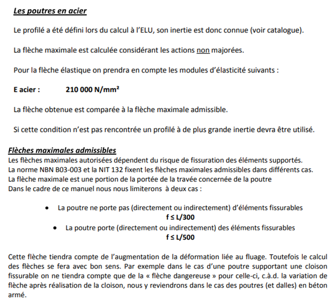

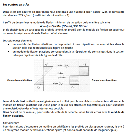

Svp, je voulais savoir quel profilé choisir pour une poutre de roulement de 12m qui porte un pont roulant (capacité de levage 15 tonne, portée 30m)
Les étapes du choix d'un profilé métallique :
1 - Calcul à l'ELU pour pour le choix du profilé selon la valeur de calcul du module de flexion minimum
2 - Vérification de la flèche à l'ELS
Pour de plus amples détails : Voir Onglet Téléchargement, un document de pré dimensionnement à toute fin utile.
