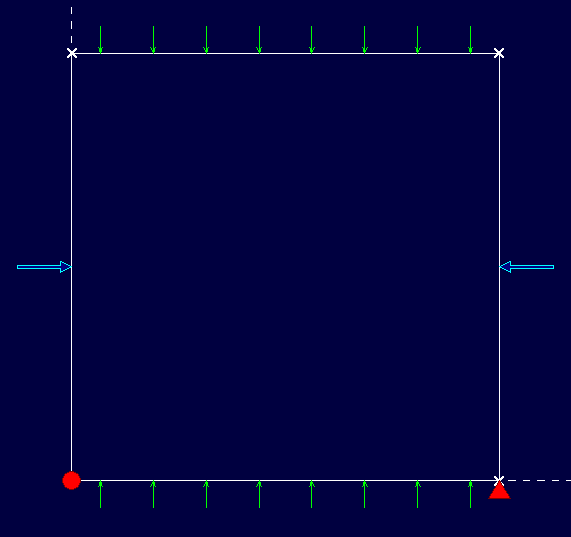

S'il vous plaît je veux savoir le traçage  du  diagramme des moments d'un portique hyperstatique sans calcul. cette portique qui est appuyée sur un appui double à gauche et un appui simple à droite et soumis à des charges repartie et forces ponctuelle comme il est montré à l'image.

    Salaam 3alaykoum Vous avez RDM6 (sur l'image), vous pouvez obtenir la forme du diagramme facilement après vous pourrez comparer avec un calcul manuel. WALLAAHOU A3LAM

Merciii beaucoup . Mais s'il  vous plait , est ce qu'il y a la possibilité de le faire  manuellement  sans utiliser RDM6 .
