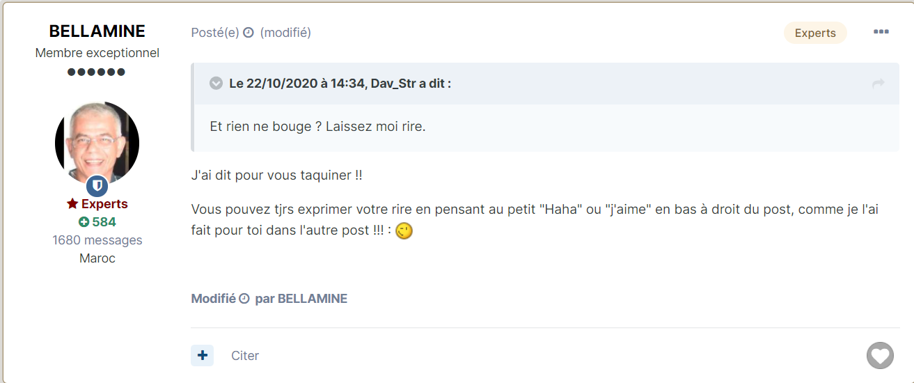

Le 22/10/2020 à 15:21, BELLAMINE a dit :
J'ai dit pour vous taquiner !!
Vous pouvez tjrs exprimer votre rire en pensant au petit "Haha" ou "j'aime" en bas à droit du post, comme je l'ai fait pour toi dans l'autre post !!! ;)
Le 22/10/2020 à 15:26, Dav_Str a dit :
Ca a bien fonctionné, comme vous pouvez le voir, je rie jaune. Le problème c'est que certains vont vous croire car vous êtes une sommité ici.
Par contre sur le post suivant, vous n'avez pas été cool, je n'ai pas dit ça. Je ne dénigrerai jamais aucun métier, qu'il soit noble ou non. J'ai répondu dans votre post fondation.
Vous me donnez du "Monsieur", gros progrès, vous avez reçu une leçon d'éducation de la part de votre mentor ?
En fait, c'est madame, mais je ne vous en veux pas, ça m'arrive souvent.
C'est la conclusion que j'ai tirée des échanges ci dessus, l'idée me paraissait évidente : fausse information de M. Bellamine, réaction de ma part, et semblant... d'excuse ? Non ce n'est pas le style, semblant de mépris, puisqu'il me demande un petit "j'aime" en plus..
Ca ne vous parait pas évident ? Il me semble qu'il confirme, lorsqu'il reprend mes propos "Et rien ne bouge ?" et  qu'il répond "J'ai dit pour vous taquiner"
