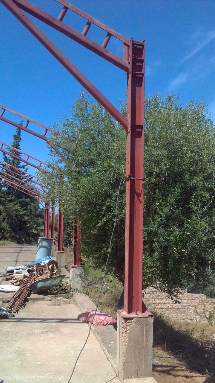

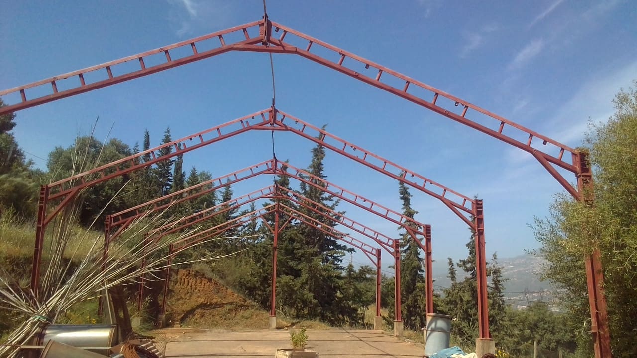

Bonjour  Je souhaite savoir si je peux réaliser une toiture en poutrelles béton f éraillées avec du rond à béton de 12mm et hourdisage suivi d un treillis soudé et d une chape à béton de 6O mm de hauteur Les poteaux sont en deux U de 160mm de hauteur de 3000mm reposant sur un potelet fiche poteau armé de 6 barres de 12 mm depuis la semelle f éraillée au 12 mm Les poutres en PRS de cornières de 70X70X7 a angle arrondi de hauteur de 3OOmm et de portée de 5000 mm au faite  l ame est composée par du tube de 40 mm Entre poteau il y a 4OOOmm  Cette charpente je l ai réalisé moi même et monté seul Je suis soudeur professionnel Merci

    bonsoir, je pense qu'il est indispensable que vous consultiez un BET spécialisé en CM et cela pour diverses raisons. sur votre photo on ne voit guerre de contreventement , ni horizontal ni v

Et pourquoi vous choisissez ce système de toiture en poutrelles béton ? En construction métallique il y a des toitures plus légères et simples à la réalisation !!!
Attention à l'effet du vent et ses conséquence sur la stabilité et la conception de votre projet. Je te conseil de consulter un bureau d'étude à toute fin utile.

bonsoir,
sur votre photo on ne voit guerre de contreventement , ni horizontal ni vertical.
d'un autre   coté vos arbalétriers sont conçus avec uniquement des montant sans diagonales.je crains que pour les efforts horizontaux  se ne soit pas l'idéal.
comme dit plus haut il y a lieu de faire une étude au vent -souvent prépondérante pour le dimensionnement.
enfin pour la ouverture en dalle-houris , il faudrait envisager un système de connecteurs pour rendre la toiture solidaire des fermes.
