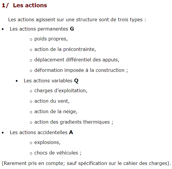

    Bonjour La neige entre dans la catégorie des actions VARIABLES !!! Vous l'avez considéré comme une action accidentelle !? Il n'y a pas une action de neige accidentelle en réglementation EC3
  • BELLAMINE
    BELLAMINE
    L'action de la neige fait partie des actions variables. Il n'y a pas de neige accidentelle. Autrement dit, il ne faut pas considéré l'action de la neige comme une action accidentelle.
comment_150957

Comment peut-on justifier la neige comme action accidentelle ?
Les régions ou il y a un risque d'avalanche sont normalement interdite d'occupation
Cdlt
