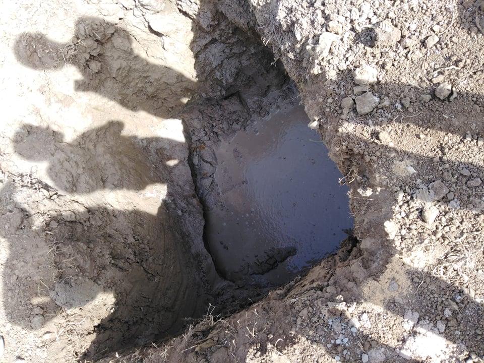

Bonjour mes collègues, comme vous voyez je suis face à un sol saturé (sable) Nappe à 1.5m de profondeur (site à 1km de la mer), J'ai prévu des Semelles isolées pour la fondation (projet en R+1), ma question est la suivante: qu'elle valeur "Segma Sol" a prendre pour ce type de sol ? es ce un bon sol ou bien il y a du risque ? merci d'avance..

Nous ne pouvons pas malheureusement se prononcer sur la portance du sol à partir d'une photo de puit manuel. Notre conscience professionnelle nous empêche d'agir intuitivement. Il y a des essais d'étude géotechnique qu'il faut réaliser et interpréter par un ingénieur géotechnicien. Je t'invite à consulter un laboratoire de génie civil à toute fin utile.
Pour votre information : la profondeur d'investigation géotechnique minimale pour un projet tel que prévue par la réglementation est de 5 à 6m. En présence de nappe, il faut faire un carottage ou alors un pénétromètre statique ...
