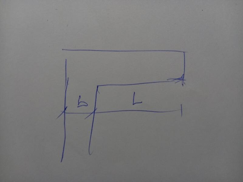

Très simple, il faut cliquer sur les icones d'appui en rouge en dessous, cela va créé un encastrement à gauche et une console à droite. Il suffit de supprimer la travée derrière la console pour avoir
Oui c'est possible mais attention à la reprise des moments, soit c'est la poutre qui va subir de la torsion, et elle-même va transmettre la torsion aux poteaux. Soit vous équilibrez le auvent avec le
Bonsoir monsieur. Dans le cas où la poutre subit la torsion, comme vous le dites, le poteau recevra aussi cet effet de torsion. Ma préoccupation est de savoir quel moment utilise t-on alor
comment_154812Bonjour à tous
Une question relative à arche poutre :
Est-ce possible de créer une poutre avec une seule travée en porte-à-faux comme sur l'esquisse en image ?
Si oui comment procéder ?
Merci pour vos retours
